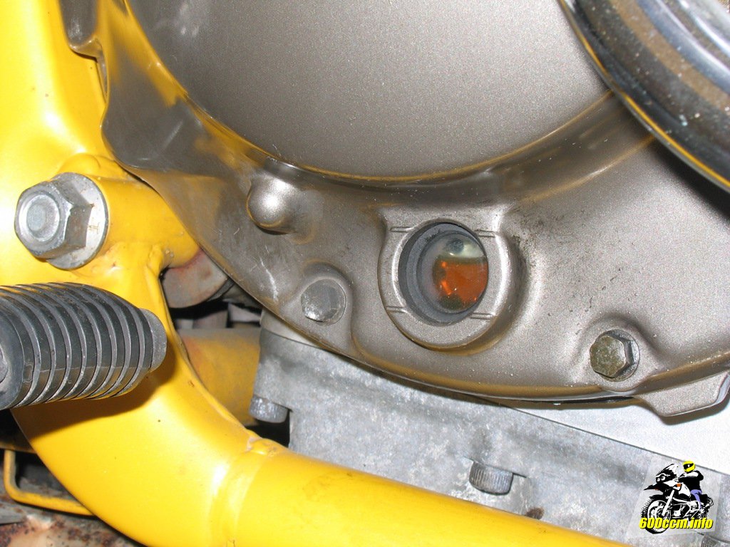

Beim ersten Wechsel an meiner XJ 600 S war ich erstaunt wie gut das Öl eigentlich noch aussah. Mir ging es wie dir: Wenn es im Schauglas schon tiefschwarz wirkt, ist es aber nicht unbedingt auch so. Nur frisch nachgelaufenes Öl ist noch honigfarben.
Bild direkt nach dem Einfüllen (während es runterläuft):
http://www.600ccm.info/pages/x_fish/images/120504_01.jpg

x-fish: Das Problem ist daß er NUR NOCH schwarz sieht (im Fenster). Also steht das Öl über der Max-Markierung, und das ist nicht so empfehlenswert...
Richtig. Die Frage ist nur: ist dies tatsächlich der Fall?

Wenn er auch beim Neigen der Maschine nur noch ein vollständig gefülltes Schauglas sieht -> definitiv zu viel Öl drin. Richtig.
Aber durch die Position vom Schauglas genügen schon wenige Grad Neigung um das Ergebnis deutlich zu verändern. Ich hatte meine XJ 600 S in einer Straße abgestellt. Je nachdem wie herum die Maschine am Rand stand: Mal war das Ding halbleer, mal voll.
Die Neigung der Straße zum Gully hin hat genügt um das Ergebnis auf dem Hauptständer so zu verfälschen. Wasserwaage hat keiner von uns dabei. Normalerweise jedenfalls nicht. Daher: Zu zweit Messen oder mal woanders abstellen. Beispielweise auf einem Schachtdeckel. Diese sind meist im Wasser (wenn auch nicht immer). Beispielsweise auf einem großen Parkplatz (Supermarkt o.Ä. am Sonntag).
