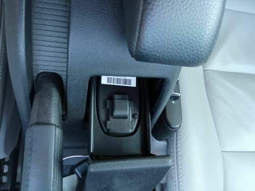

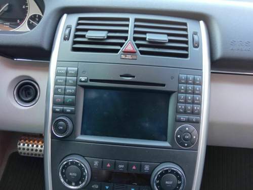

Hallo Leute, ich habe einen Gebrauchten gekauft B Klasse 200 D Modell t 245. Ist alles recht neu für mich. Mein Problem ist nun, ich habe mein Handy s. o. über Bluetooth mit dem Commandsystem verbunden. Leider ist bei aktiver Verbindung kein Ton zu vernehmen. Weder beim Handy noch über die Fahrzeuglautsprecher. Deshalb suche ich hier Rat. Vielleicht kann mir ja jemand helfen.

hast du mal Bilder von der Aufnahmeschale und des Radios ?
Somit bitte folgendes hier zeigen ...
1) Ezul
2) Bild von Aufnahmeschale und vom Radio Comand
Na klar, Erstzulassung 09.2008 Bilder habe ich angehängt. Mein Xiaomi REDMI hat sowohl einen USB - C Anschluss als auch einen Kopfhörerausgang.
Vielleicht kann ich ja über den Kopfhörerausgang mein Ziel erreichen. Nur einen Audio-Klinkeneingang am Command habe ich auch nicht gefunden.
Auto-command
Auto-telefonfach

Ich hatte jetzt normal mit einer Ezul bis 05/2008 gerechnet (VorMopf bis 05/2008 und einem Comand nach NTG 2 (noch ohne BTooth), deshalb Aufnahmeschale in Mittelkonsole für Anschluss Handy.
Weit gefehlt, dein Comand hat bei Ezul 09/2008 schon NTG 2.5 (BTooth-fähigkeit des Radios seit NTG 2.5)) und somit ist eine Koppelei per BT mit dem Radio möglich, problemlos. Noormalerweise 😁
Wird aber eben unterbunden (!!!) weil du die Aufnahmeschale in der Mittelkonsole hast. Da liegt der Hase im Pfeffer. Kann mir das nur so erklären das der Vorbesitzer wollte, dass die Telefonie über die Außenantenne geht. Anders macht die Aufnahmeschale keinen Sinn !

Sehe ich es richtig, Du hast derzeit, wie auf dem Foto zu sehen, an der Schnittstelle in dem Schiebefach der Mittelkonsole keine Aufnahmeschale für ein Handy angesteckt?
Wenn dem so ist, würde ich erstmal annehmen, dass das Comand bei direkt mit diesem per BT gekoppeltem Handy }normalerweise{ eine Gesprächsverbindung herstellen kann und diese über die Fahrzeuglautsprecher auch funktionieren sollte.
Könntest Du bitte einmal versuchen, während einer aktiven Telefon-Gesprächsverbindung den Lautstärkeregler am Comand nach rechts (lauter) oder bei zusätzlich eingeschalteter Zündung auch mit der +Taste am Lenkrad lauter zu stellen.
Vielleicht hat der Vorbesitzer nur während einer Telefonverbindung versehentlich mal ganz leise gedreht und deswegen hörst Du nichts.

Habe das versucht. Leider kein Erfolg. Das Radio ist an mit normaler Lautstärke. Beim Wählen über das Handy - keine Reaktion. Wenn ich aber über die Telefoneinstellung im Command wähle, bekomme ich zunächst einen einzigen Rufton und dann die Anzeige "No Service"
Wenn Du über die Freisprechanlage telefonieren möchtest, dann musst Du auch über das Comand die gewünschte Rufnummer anwählen und nicht über das Handy. Soweit schonmal alles richtig.
"No Service" könnte bedeuten, entweder die BT-Kopplung zwischen Handy und Comand ist fehlgeschlagen, oder der Netzempfang des Handys ist möglicherweise nicht ausreichend. Hab leider keine Bedienungsanleitung vom Comand NTG2.5, da unser Wagen nur über das APS50 NTG2 verfügt. Steht darin vielleicht etwas zu "No Service" beschrieben?
