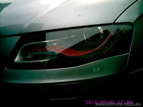

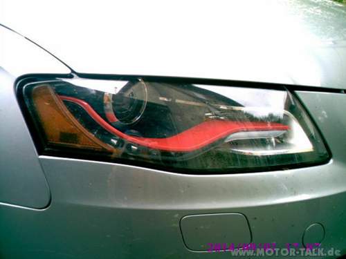

Morgen,
hier mal meine Umbaulösung bei Xenon
Problem ist die Beschaffung der gelben SML mit der integrierten LED-Elektronik und dem Kabelsatz anstelle der vorhandenen weißen Blinddeckel, einzeln neu nicht zu bekommen, nur komplett mit USA-Scheinwerfern, wird aber zu teuer....
Bei Ebay.com (USA) werden öfter "damaged or broken Headlights" für den A4 angeboten, das Teuerste ist die Fracht nach hier.
1 Paar gekauft und zum Zerlegen dran geübt, es gibt ja eine schöne Anleitung hier

Sml-links
Sml-rechts
