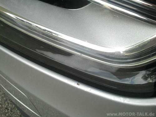

Moin,
auf meinem A4FL Allroad (07/2012) mit Xenon Plus habe ich gestern Abend auf beiden Seiten Feuchtigkeitsflecken bemerkt (siehe Foto).
Man kann es auf dem Foto nicht so gut erkennen. Der Fleck ist aber größer als es auf dem Bild ersichtlich ist. Ein Fleck auf der Seite Richtung Kühler, ein anderer, etwas kleinerer auf der anderen Seite.
Das kann doch nicht normal sein? Oder ist das wirklich "Stand der Technik"?
Ich schau mal heute beim 🙂 vorbei. Mal sehen was der mir erzählt.
Haben noch andere A4-ler FL diese Flecken auf den Scheinwerfer?

Das ist normaler Beschlag (Kondensat). Das kommt schon mal vor und geht auch wieder weg. Schlimm ist's nur, wenn NACH abtrocknen die Flecken bleiben. Ich kenne diese Schmutzflecken als punktförmige Abbildungen und nicht großflächig.
Normal? Ich hatte bei den letzten "nicht Premiumprodukte"- Fahrzeuge (Passat 2006 mit Xenon, Passat 2001, Escort 1996, Escort 1991, Fiat Uno 1998) noch NIE diese Flecken.
Beim dem VFL gab es eine TPI wo ein Lüftungsschlauch montiert wird, was dieses verhindert.
Ich habe seit dem keinen Beschlag (Kondensat).
