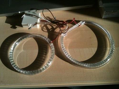

wollte mal das Thema wieder auffrichen und euch gleich mal mit einer Frage bombadieren.
Ich habe große Interesse an den Scheinwerfern die ihr verbaut habt und wollte deshalb wissen ob man die Birnen der Angel Eyes gegen andere Birnen die weiß ( Xenon) leuchten problemlos austauschen kann, bzw. was für Birnen sind da verbaut? Normale Standlichtbirnen?

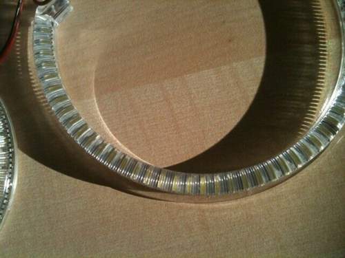

Das wird so einfach kaum machbar sein.
Schau Dir die Bilder von steffel333 an. Die Angel Eyes dieser Scheinwerfer sind anders aufgebaut als die von BMW (u.a. im FL). Es sind fünf oder sechs Birnen auf den Ringen verteilt, was aber trotzdem nicht zu einem völlig gleichmässigen Leuchten führt, sondern zu strahlenden Punkten.
Wem das nicht gefällt muss Neon- oder neuere Power-LED Ringe einbauen.
Aber da Neon offenbar das PDC stört (Google-Suche...) bleiben nur noch die LED's.
Ich wurde hierzu bei Umnitza (USA) fündig, hiesige Anbieter führen die nicht. Ein Satz kostet 140$ und beinhaltet vier Ringe (zwei kleine und zwei grosse) mit jeweils 60 Power-LED's. Es gibt sie in verschiedenen Farben. Die Lieferung sollte in den nächsten Tagen da sein.
Umnitza verkauft übrigens die DEPO-Scheinwerfer mit diesen Power-LED's fixfertig eingebaut an: Umnitza E53 Scheinwerfer
Die Angel-Eyes Option "Orion V2" ist die Power-LED Variante, "Chromium" sind Neon-Ringe.

Ciao GerdZX10
Muss mich gleich korrigieren... hatte ein andere Bestellung im Kopf als ich oben den Preis nannte.
Die E53-Angel-Eyes in der Version "Predator Orion V2 LED Gold" kosteten 220$ (ja ein stolzer Preis, aber sonst gibts die leider nirgends....)
Versandkosten waren 17$
Finde die Flat-Rate von 79$ für die Komplett-Scheinis relativ günstig.
Hatte vorletzte Woche eine Sendung (ein 19" Rack-Synthesizer) die 140$ kostete.
Ich würde mal direkt mit Umnitza Kontakt aufnehmen, die antworten relativ schnell (Zeitverschiebung berücksichtigen).
Heute sind die Angel-Eyes übrigens gekommen...
ps: Anschluss-Info
Die Aktivierung der Angel-Eyes kann mittels der zwei Trigger-Anschlusskabel erfolgen. Also z.B. durch die Standlichtleitung und zusätzlich z.B. durch die Innenraumbeleuchtung oder sonst irgendeine stromführende Leitung. Das ergibt die Möglichkeit, die Eyes z.B. schon beim Öffnen mit der Funkfernbedienung zu aktivieren. Wie ich das genau machen werde und wo die nötigen Leitungen im Dicken sind, muss ich mich zuerst noch schlau machen. Werde die Eyes darum kaum vor Ende Monat drin haben...

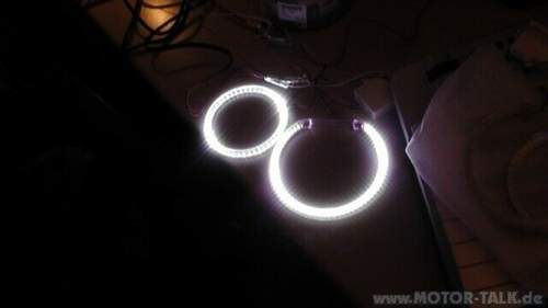

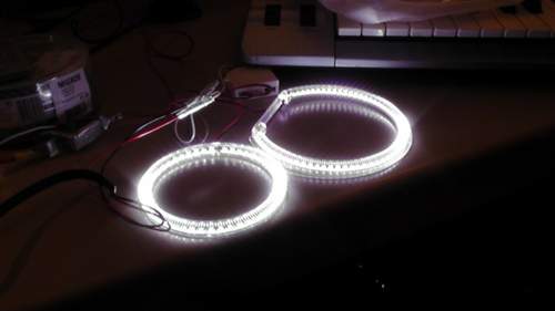

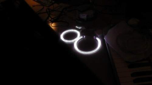

Das Testen der Angel-Eyes ergab ein gutes und ein schlechtes Resultat...
Das schlechte: Die Angel Eyes sind nicht in "Gold" geliefert worden sondern in "Xenonweiss" (6000k).
Im Nachhinein habe ich gerade gesehen, dass es die Gold-Variante gar (noch) nicht gibt für den X5.
Ein Fehler auf der Bestellseite... 🙄
Egal denn...
Das gute: Die Ringe sind extrem, fast gleissend hell - kein Vergleich mit z.B. den G7-Neons, welche schon ordentlich hell sind.
Von Nahem sieht man zwar die einzelnen LED-Punkte, aber da es viele sind (60) macht das nichts aus.
Lange kann man auch nicht gerade drauf sehen, weil es so blendet (ist ja bei Tagesfahrlicht auch so).
Von der Seite ergeben sich schöne Verlaufseffekte je nach Blickwinkel, so wie bei den original BMW-Ringen.
Also ich denke das wird am Auto rattenscharf aussehen.
Ich habe Fotos mit div. Einstellungen gemacht. Hier jene, welche den Eindruck am besten wiedergeben.
