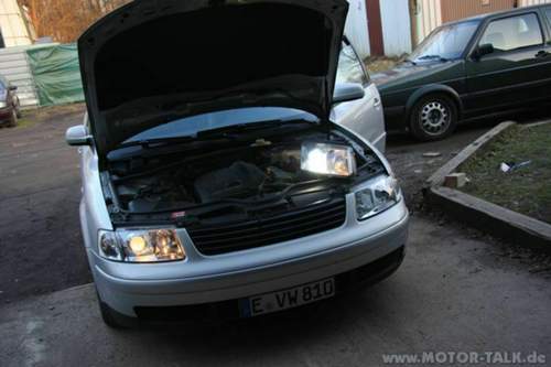

Ich hab mal grad aus Spass (zum Funktionstest) den Halogensw abgezogen und nen Xenon Scheinwerfer drangehalten.
Schaut gut aus. Der selbe Stecker, die selben Kabel.
Ist grad ne Std her oder so.
Ist immer noch Plug&Play, bei dir funzt was anderes nicht.

4 Kabel? Gut, die habe ich auch auf der Seite, links allerdings 5 (da geht es)
Ok. also es hat nichts mit den Kabeln zu tun . . . Sicherung habe ich auch von 10A auf 15A gewechselt (alle ok)
