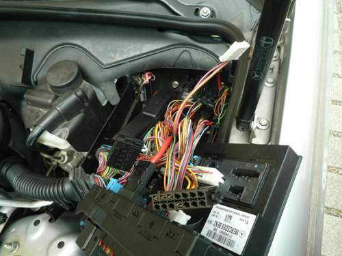

An welche Pumpe muss denn der weiße Stecker (sorry ich bin ein Neuling was Schrauberei am Auto angeht)? Wohin muss denn der kleine Schwarze Stecker (Canbus?) mit grün-weißem Kabel. Und ist die Verkabelung vom hinteren Sensor mit dem auf dem Bild nebenliegenden Kabel richtig? Oder gibts es da ein Zwischenstück?
Das Zwischenstück ist im Radlauf hinten,,,der weiße Stecker kommt in die SRA Pumpe die ist Forne Rechts im Radlauf im Spritzwasserbehälter.
Zum Blauen Punkt kommt der Blaue Stecker 😉
P1020019
@antonio1959 schrieb am 9. September 2015 um 21:56:50 Uhr:
und die farbigen Markierungsbänder an den Leitungen
liegen mit den bereits verlegten Kabeln zusammen.
Ist noch eine Orientierungshilfe.
Am Fließband wissen die auch nicht wo die ganzen Kabel
hingehören daher sind die farblich gekennzeichnet.
