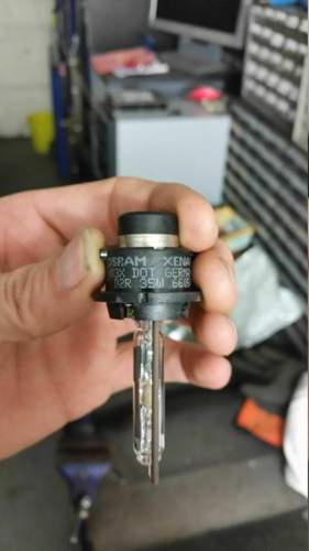

Hallo Leute hab mitn Xenonlicht ein Problem.
Folgendes Ich fahre mitn Dicken und während der Fahrt Flackert das( Abblendlicht Eingeschaltet) Beifahrerscheinwerferlicht 2 x auf und dann Fehlermeldung das Lampe defekt ist Schalte es aus dann wieder ein dann gehts wieder bis zum nächsten mal . Meistens nur wenn ich etwas mehr Gas gebe und die Automatik Schaltet einen Gang runter dann dauert es ca. 20 sek.
Es ist nur Beifahrerseitig die Fahrerseite funktioniert einwandfrei.
Die Lampen sind Gerade mal 3 Monate Alt und sind Osram Cool Blue Intense.
Habe sie auch schon Vertauscht von rechts nach links mit den Selbigen Ergebnis Stecker Kontrolliert sitzt Bombenfest nichts Korridiert auf den Kontaktflächen.
Das einzige was noch sein kann ist das Zündmodul was ihn Scheinwerfer drinnen Verbaut ist. Nur wie kann ich das Feststellen bzw gibt es das überhaupt einzeln?

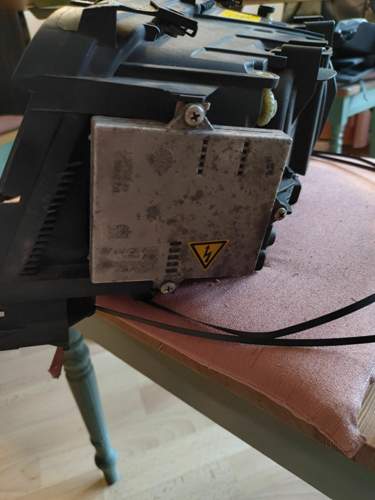

Leider kann man beim FL nicht ohne weiters die Steuergeräte untereinander
tauschen, um ganz sicher zu sein. Wie Busfahrermatze schon sagte.
Bei mir war es folgender Fehler : Die Verbindung zwischen dem kleinen
Stecker vom Steuergerät in den Scheinwerfer, das Kabel war in der
Durchführung weggebrannt, hab neue Kabel gezogen, jetzt wieder
alles ok.
Steuergeräte hatte ich schon vorsorglich gekauft, aber es war nur
das Kabel.
didi

ich beziehe mich auf ein FL Modell, pro Seite haben wir 1 Steuergerät,
extern verbaut, teilweise schwer zugänglich  im Radhaus,  und jeweils
1 Zündgerät, verbaut im Inneren des Scheinwerfers.
Beim VFL lassen sich die Steuergeräte untereinander tauschen.
didi

1 Steuergerät je Scheinwerfer, direkt am Scheinwerfer montiert, soweit
ich das noch richtig in Erinnerung habe.

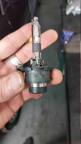

Ich habe die Brenner untereinander getauscht und der Fehler ist gewandert, jetzt habe ich mir
zwei neue Brenner zugelegt und habe Ruhe!

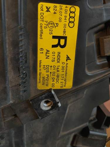

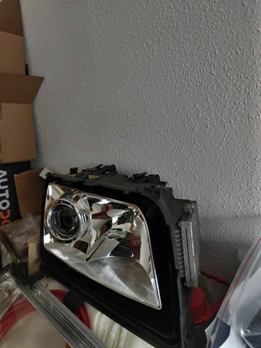

Das ist bei mir etwas Lustig den ein Steuergerät ( Fahrerseitig ) ist extern und das 2 ist am Scheinwerfer direkt Montiert.
Warscheinlich wurde es mal Getauscht.
Mein Xenon hat das Flackern erst einmal aufgegeben, ist einfach wieder von selbst verschwunden. Seltsam. Naja, ich habe zwei neue Brenner und zwei Steuergeräte liegen, soll es sich halt nochmal melden, wenn es getauscht werden will ;)

wenn du beim FL model eins am scheinwerfer hast ist er mit BI- Xenon und der andere scheinwerfer ist standart Xenon , kontrolliere mal deine scheinwerfer ;-) siehst du am besten wenn du vorne in den scheinwerfer reinschaust ,

Hab sie Schon Ausgebaut gehabt wegen der Linsen ( Gereinigt da sie Milchig waren ) sind keine Bi Xenon.
