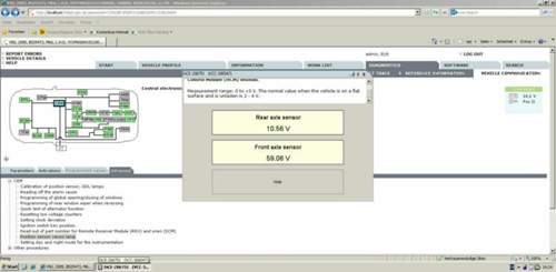

Guten Tag zusammen,
kann mir jemand diesen Wert erklären?
Wenn ich es richtig deute sollte der Wert bei nahezu gerade Fläche zwischen 0-4V liegen.
Jetzt dachte ich "kann ja mal passieren", also den Wagen ziemlich gerade ausgerichtet (keine Bühne) und kalibriert.
Beim darauf folgenden Auslesen hatte ich dann einen Wert von irgenwas um die 40V auf beiden Achsen.
Stimmt ja auch nicht so richtig.
Das Licht wurde weder besser noch schlechter, also also ungefähr nichts gebracht 😁
Daher mal meine Frage.... wie sehen eure Werte aus?
Oder muss ich davon ausgehen dass beide Sensoren einen Weg haben? Was ja wirklich seltsam wäre...?

Hab meinen grad mal ran gehangen und gesucht. Bei meinem muss ich auf das HCM Modul gehen (das du anscheinend nicht hast) und dann kann ich mir die Werte permanent anzeigen lassen. Das Auto stand zu 98% grade und er zeigt mir 2,03V für VA und 2,91V für die HA.... Bin dann mal etwas auf den Stossstangen rum gehüpft und bekomm den Wagen so auf Werte um 2,3V / 3,1V, mehr geht nicht... Also deine Werte sind komplett aus der Range...
Was mir grad noch einfällt, du warst ja letztens bei deinem an den Domlagern dran, kann es sein das du dabei vorne rechts den Halter verbogen hast... Denn selbst wenn ich deinem Vida "nur" ein Kommafehler unterstelle, würde der Wert bedeuten das er vorne komplett mit der Nase im Dreck liegt und hinten aufgebockt da steht...
Das Licht strahlt auch eher so als wenn die Schnauze im Dreck liegt 😁
Bevor ich die neuen Stoßdämpfer und Domlager eingebaut habe bin ich mit 'nem Zollstock umher gegangen... aber da keine Federn getauscht wurden waren die Werte wie erwartet okay.
An das Teil bin ich nicht gekommen, kam mir aber auch schon in den Sinn - waren ja noch andere an der Karre dran.
Ich frage in der Werkstatt mal ob ich kurz auf die Bühne kann. Die Selbstschrauberbude 100 Meter neben der Firma hat dich gemacht 🙁
