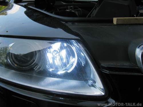

man könnte auch die Halogen-TFL gegen Canbus LED's ersetzen, also einfach nur die Einsätze tauschen. Das habe ich letztes jahr so gemacht....
Img-2243

ich rede auch von den Halogen Umbauten mit dem Reflektor (siehe meinen Bildanhang von gestern). Es kann auch sein das es hellere Ausführungen gibt die blenden aber bei den Teilen die ich verbaut habe kann ich mir das wirklich nicht vorstellen. In meinem Fall sind es folgende:
Canbus BA15S LED mit 27 SMD Xenon-Weiß S8 Look
360° Strahlung
Farbe: Xenon-Weiß
