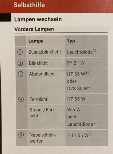

ich habe am Dienstag im Zuge des Service neue Xenon-Brenner einbauen lassen, die ich selbst gekauft hatte.
Die Werkstatt (Bosch-Service) hat mich dann im Laufe des Tages angerufen um mir mitzuteilen, dass die von mir beigestellten Brenner nicht passen und sich das OK geholt, welche einzubauen, die sie auf Lager hatten. Das habe ich dann telefonisch auch gegeben, weil ich die Brenner schon vor einem halben Jahr gekauft hatte und nicht mehr genau wusste, wie ich damals auf das konkrete Modell kam.
Jetzt habe ich noch einmal recherchiert und verstehe nicht, was da nicht passen können sollte.
Die Brenner sind Philips D2S (Gasentladungslampe), P32d-2, 35W, 85V, OE-GOC 36477433: https://www.autoteiledirekt.de/philips-7024216.html
Das Auto ist dieses hier:
E 320 3.2 (211.265), Baujahr 03.2003 - 07.2009, 3199, 224 PS
Alle Autoteileseiten stellen die Lampe als kompatibel dar. Und es steht auch in meiner Betriebsanleitung so: "Abblendlicht D2S 35 W"
Was kann ich da noch übersehen? Außer dass ich seit Jahren mit Halogenscheinwerfern fahre könnte, ohne es zu merken, obwohl ich einen Jungen Stern mit Bi-Xenon bezahlt habe, fällt mir keine Lösung ein ;-)
Ich gehe jetzt mal davon aus, dass sich die Werkstatt geirrt hat, auch wenn mir das unbegreiflich ist.
Was wäre denn für Euch eine sinnvolle Lösung? Am saubersten wäre wohl, sie bauen ihre wieder aus und meine ein. Aber das ist natürlich auch am aufwändigsten. Einfach Preisnachlass und meine dortlassen wird sich mit der Lagerstandshaltung einer Werkstatt auch nicht gut vereinbaren lassen, wenn sie das professionell betreiben?
Danke!

Dann ist D2S falsch, die passen beim VorMOPF. Die MOPF-Modelle benötigen D1S-Brenner.
Das ist ja unfassbar! Dann steht das in der Anleitung falsch!
Und auch auf diversen Autoteileseiten, zB hier https://www.autoteiledirekt.de/philips-7024216.html, wird E 320 CDI 3.0 (211.222), Baujahr 03.2005 - 07.2009, 2987 ccm, 224 PS als passendes Fahrzeug geführt.
Danke für die Aufklärung jedenfalls. Dann wars doch nicht falsch, hier mal zu fragen, bevor ich in die Werkstatt fahre. Diese Auflösung hätte ich nicht für möglich gehalten.
Diesen eklatanten Fehler hatte ich bereits an Mercedes geschrieben! Es interessiert die aber einen Scheißdreck, dass diese Vollidioten die Betriebsanleitung (PDF) vertauscht haben. Aufgefallen ist es Mackhack und mir als wir was suchten. Da meinte ich zu ihm, wieso bei der BA vom Vormopf der E63AMG aufgeführt ist. Den gab es im Vormopf doch nicht. Bei der Kontrolle stellten wir dann fest, dass bei der BA vom Mopf der E55AMG hinterlegt ist. Und wenn man sich dann die Bilder der BA auf der 1. Seite ansieht, sieht man es auch, aber wie gesagt erst beim 2. oder 3. Hinsehen, dass das beim Mopf die VorMopf Spiegelgläser sind und umgekehrt. Darauf muss man erst einmal kommen.
@211222 schrieb am 22. Mai 2020 um 09:53:06 Uhr:

Also Bj 2003 ist völlig anders als ein zB 2009. Meiner ist ein 2003 und ich hab D2S drin , selber gewechselt .
Der hat auch den R6 Zylinder verbaut mit 204 PS.
Alles was nach 2006 kommt ist Mopf mit V6 mit 224 PS und hat D1S drin . Was manchmal in den BA steht stimmt nicht immer , ähnlich wie @chruetters das schon geschrieben hat.
@Brunky schrieb am 22. Mai 2020 um 12:38:54 Uhr:
Fast richtig. Es gab ein paar 2005er (12/2005) Tag der ersten Zulassung 02.01.2006 Code 806 die den V6 CDI schon haben und dennoch ein VorMopf sind. So wie meiner eben auch. Und dank der Sportpaketausstattungsvariante (schöne Wortspielerei), habe ich auch schon das Mopf Lenkrad.
