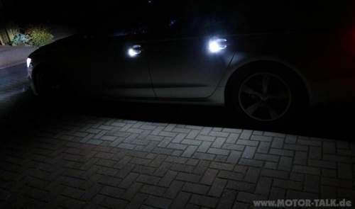

Moin,
heute habe ich meinen Dicken das erste Mal im Dunkeln aufgeschlossen und war etwas schockiert! 😰
Die Xenonbrenner zünden! Das andere Gefunzel (Vorfeldbeleuchtung, Türgriffbeleuchtung. etc.) sieht schon sehr geil aus und auf das möchte ich nicht verzichten! Aber bitte sagt mir, dass man die Xenons da rauslassen kann! 😕
Wenn es geht, wäre die Codierung hilfreich. In den Bordeinstellungen habe ich dazu nichts gefunden.
Danke!

Mit VCDS kann man codieren das nur die TFL leuchten
Ich habe mal die Codierung von stemei kopiert:
STG 09 (Bordnetz) auswählen
STG Lange Codierung -> Funktion 07
Byte 6
Bit 4 deaktivieren

Was soll denn die Vorfeldbeleuchtung sein, die TFL-LED etwa? Die bringen kaum Ausleuchtung, weder vom abstrahlwinkel her, noch von der Helligkeit (sind auf Standlichtniveau gedimmt).
Laß die Xenons aktiv, die können das ab und dann haste wenigstens eine echte Vorfeldbeleuchtung.
Das ist Geschmackssache. :-)
Ich finde die LED Bänder reichen beim Aufschließen aus. Ich brauche kein Flutlicht, um mein Auto zu finden.
Vorfeldbeleuchtung ist übrigens der Bereich vor den Türen, der durch LEDs in den Spiegeln ausgeleuchtet wird.

in den Spiegeln gibt es beim 4G keine LED für die Vorfeldbeleuchtung. Die sitzen im Türgriff...
Sorry, bin noch auf 4F eingestellt. 😁
Du kannst dein Auto ab jetzt ja auch nur noch im Hellen aufschließen, dann bleiben auch die Xenonbrenner aus :P 😉
Original geschrieben von combatmiles
In den Außenspiegeln gibt es beim 4G keine LED für die Vorfeldbeleuchtung.
Die fehlen mir, rund ums vordere Rad bleibt es doch arg duster 😎
