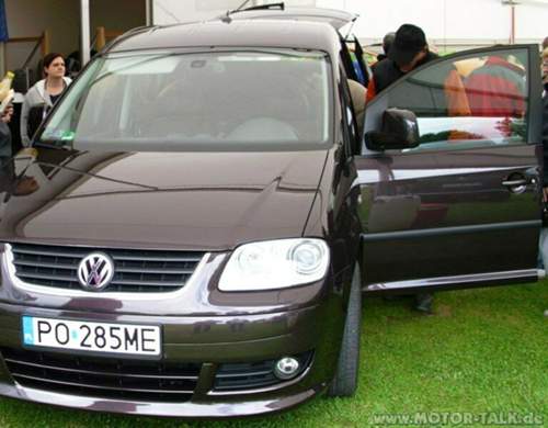

Der Werkscaddy auf dem Treffen 2010 hatte an der HA auch nur eine Bastellösung.
Da war auch ein Touranteil dran (am Bodenblech)
und dann mittels Koppelstange oder sowas und Schelle an die Achse geführt.
Falls er sich nicht noch meldet frag mal bei Brian aus Lux (golf2tdi) nach.
Der müsste sogar Detailfotos haben.
Imho ist ihm aber der Nachbau auch noch nicht gelungen.

wenns interessiert ich hab ein paar Bilder von dem Xenon Umbau vom Caddy aus Poznan welcher auf dem Treffen 2010 war. Den Umbau selbst habe ich noch nicht gemacht.
MFG Brian

Das war der (einer der) Dienstwagen vom Werksleiter. 😉
Du kannst getrost davon ausgehen, dass das funktionierte....
Gruß Ulf

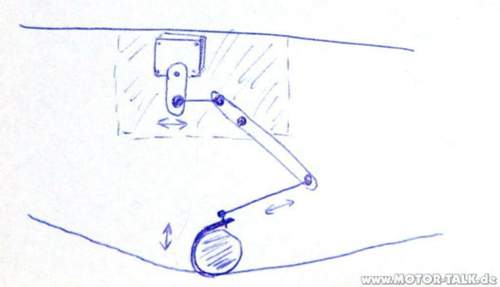

Flo, meine Meisterschule reicht für die Berechnung der Wege und Winkel nicht aus. 😉🙄😛
Aber die Konstruktion an sich scheint mir stimmig und durchaus logisch.
Es geht anscheinend ja darum, den Federweg von einigen cm
auf den Sensorweg von einigen mm zu verkürzen.
Außerdem muss ja die Straße ein wenig entkoppelt werden,
so dass nicht bei jedem mm ein- und ausfedern gleich geregelt wird.
Deshalb wahrscheinlich auch keine direkte mechanische Verbindung auf den Sensor.
Auf eine Skizze übertragen sieht das auch logischer aus als auf den Bildern.
Gruß Ulf

Hey Ulf,die Berechnung zur Herstellung des Halters ist aber kein Hexenwerk😁
In meiner Meisterschule wurde dies auch nicht durchgekaut🙄,aber du kannst dir ja ein VERSUCHSAUFBAU auf einem Holzbrett basteln😁.
Wichtig wäre auf jeden Fall,!> Auto steht normal auf der Strasse---- Sensor in Neutrallage, mittig (Sensorweg in beide Richtungen gleich!)
