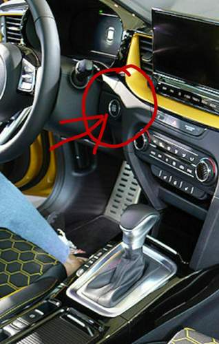

Nur um es nochmal klar zu stellen, es geht uns um diesen Knopf im Bild markiert.
Zum Starten drückst du ihn, um zum abstellen drückst du ihn...sonst drückst du Nichts!
Aber wenn du schreibst, dass es zu 50% funktioniert, scheint wohl ein defekt am Fahrzeug vorzuliegen.
