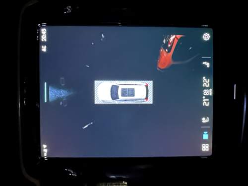

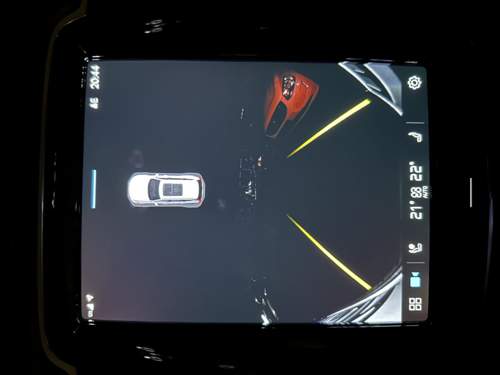

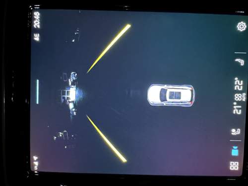

Moin zusammen, ich habe mal eine Frage zum Kamerasystem beim XC90 und Euren Erfahrungen damit: Abends/nachts ist das Bild bei mir fast völlig schwarz, egal, ob Rückfahrleuchten oder Bremslicht oder Vorderlicht an ist oder nicht. Tagsüber überhaupt kein Problem, aber nachts regelt es total ins Dunkle runter, statt das Umgebungslicht zumindest wiederzugeben oder zu verstärken. Ausreichend Licht von der Straßenbeleuchtung müsste vorhanden sein, es betrifft sowohl die Front-, als auch die Rückfahrkamera. Vermute also ein Softwareproblem. Ist ein XC90 T8 Recharge mit Android-System, Bj. 2023. Hatte jemand von Euch auch schon ähnliche Probleme? Wie wurden sie gelöst? Hatte ihn zwei Tage beim Service, hab ihn unverändert zurückbekommen. Beim V60, den wir vorher hatten, war das überhaupt kein Thema. Danke Euch, Mathias
Frontkamera, Frontscheinwerfer ein
Rückfahrkamera, Rückwärtsgang eingelegt

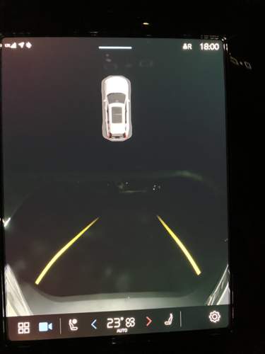

Nein. Er hat am Mittwoch einen Patch von Volvo bekommen und eingespielt und mir freudig mitgeteilt, dass es damit wohl gelöst sei. Bin dann nachts auf den Hof und habe probiert, im oberen Viertel des Bildes waren jetzt angeleuchtete Gegenstände zu erkennen, aber rings ums Auto weiter dunkel. Habe ihm Fotos geschickt, konnte er aber nicht öffnen, wie sich rausstellte, denn er hat sich dazu auch nicht zurückgemeldet. Bin heute Abend kurz vor Toresschluss nochmals hin und habe ihm das Problem live demonstriert. Jetzt haben wir nach anderthalb Wochen zumindest eine geteilte Realität, jedenfalls hoffe ich das. Scheint relativ schwierig zu sein, ein Problem zu testen und beheben zu lassen, dass sich meist nur in den letzten dreißig Minuten vor Feierabend zeigt… Er ist aber ratlos und will nächste Woche erstmal schauen, ich sei der erste, der damit kommt. Hatte als Ersatz einen V60 mit AAOS 2.12 und einfacher Rückfahrkamera, der hatte das Problem überhaupt nicht. Kann also auch an der 360-Grad-Kamera liegen. Hast Du auch 360 Grad? Parallel habe ich bei Volvo nachgefragt, ob das Problem bekannt sei und wie man es beheben kann, die versprochene Rückmeldung steht noch aus.

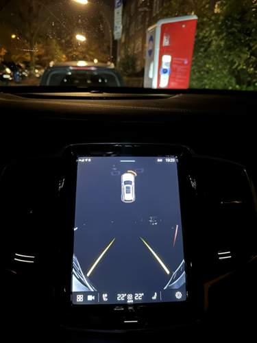

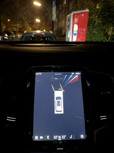

Danke, ja habe auch die 360 Grad Kamera. Habs mal abfotografiert.
Ja, selbes Phänomen. Bei mir sieht es nach Patch so aus:
Das eigene Fahrzeug ist auch viel zu hell angezeigt. Sieht auf jeden Fall nicht normal aus.
