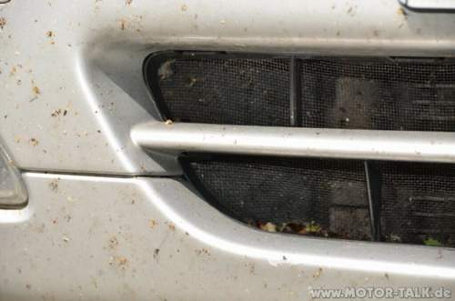

Der in der vorderen Stoßstange integrierte Lufteinlass (XC70 AWD, MJ 2006) hat keinen Schutz für den Kühler (nach meiner Meinung ein grober Konstruktionsfehler), so dass der Kühler durch Steinschlag beschädigt werden kann. Ich möchte mir da einen Schutz (evtl. Racegitter) einbauen. Wer hat Erfahrungen in diese Richtung, bzw. kann mir den einen oder anderen Tipp hinsichtlich des Materials, Einbau, etc. geben?? Vielen Dank für Eure Beteiligung im Voraus.

Da der Kunststoff relativ weich ist, sich bei höherer Geschw. wahrsch. ebenso verbiegt wie bei kleinen Hindernissen, scheint mir eine "quasielastische" Verklebung zweckmäßiger, als die Klemm/Schraubverbindungen die da gerne eingesetzt werden; zudem verhindert man so effektiv unangenehme Vibrationen und Geräusche...

vielen Dank für die zahlreichen Tipps - sind einige gute Ideen dabei - ich würde gerne das Gitter hinter dem "Steg" befestigen - aber kleben? - lieber eine mech. Lösung (wenn die Klebung viel hält kann man sie nicht wieder entfernen - wenn nicht besteht die Gefahr dass ein Vogel - o.ä. bei hoher Geschwindigkeit das Gitter abreist und es durch das Gitter zu Kolateralschäden im Motorraum kommt). - wieviel Fläche zum kleben ist den da hinter den Rändern mawev?
Meine Unsicherheit ist dass es Geräusche geben könnte und dass durch relativbewegung (je nach Befestigungsart Kratzer im Kunststoff (durch Streckgitter) entstehen
Bilder habe ich leider nicht gemacht, ich dachte da noch, meine Idee sei zu exotisch dafür, dass das jemanden interessieren könnte.
Der PU-Kleber ist sehr zähelastisch. Der hält auf jeden Fall und ist zur Not trotzdem wieder zu entfernen (Klebewurst durchschneiden, rest irgendwie abrubbeln), habe ich aber nicht vor.
Kollateralschäden erwarte ich nicht, selbst wenn da etwas nicht hält, weil ich eben kein starres Gitter verwendet habe sondern sehr flexibles Fliegengitter. Da können auch keine Kratzer entstehen, da sich das praktisch nicht bewegt und wenn, dann an unsichtbaren Stellen.

vielen Dank für Deine Antwort - da ich das Gitter aber zusätzlich zur Marderabwehr benutzen will (alle Öffnungen vergittern) muss ich was "stabiles" nehmen - am liebsten Edelstahlstreckgitter - daher auch meine Befürchtung hinsichtlich Kolateralschäden
JaneDriver
das "Fliegengitter" ist halbwegs stabil, halt dünnes Edelstahlgewebe.
Da mag sich ein hochmotivierter Marder durchbeissen können, ich bezweifle aber, dass er das macht.

nur nochmal zur Verdeutlichung wie ich das gemacht habe. Wie gesagt, ist ein Edelstahl-Fliegengitter, das vermutlich nicht bei dicken Steinen hält, diese dann aber zumindest abbremst. Von innen um die Kante herumgezogen und da mit PU-Kleber verklebt.
Und ja, ich weiß, das Auto muss gewaschen werden ...
Martin

nachdem ich Stunden unter dem Wagen damit verbracht habe zu erroieren wie man alle Öffnungen so vergittert dass kein Marder rein kommt und trotzdem alle Bewegungen sicher möglich sind - bin jetzt auch ich zu dem Schluss gekommen dass das zu aufwändig ist (Schablonen für Öffnung RPF und Radkasten links (Fahrerseite) haben etwa 3-4h gebraucht).
Daher will ich nur die Schürze mit Edelstahlgewebe vergittern - wie Du - und bei allen anderen Öffnungen gibts dann Elektroschocker (12 "Sensoren" sind bestellt).
