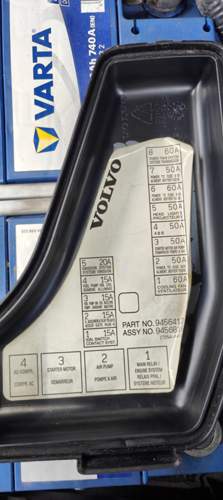

Dieses Hauptrelais "2/32" für die Flachsicherungen 2-4, von dem die Rede ist, ist übrigens das ganz Untere Rechte in der Abbildung ('"Nr. 1, Main Relay/Engine System"😉

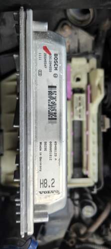

frage: kann das motorsteuergerät einen fehler haben?

Ich könnte mir vorstellen, dass ein anderes Motorsteuergerät vielleicht die Lösung wäre. Zumindest wäre mir das einen Versuch wert, ein "Leih-Steuergerät" aufzutreiben und probeweise einzustecken... --> Forum?! 🙂
Achso ja, du hast ja einen 99er - Das hab ich garnicht bedacht. Da sind meines Wissens nach Motorsteuergerät, ABS und Tachoblock miteinander über CAN-Bus verbunden und "verheiratet".

wo steh ich hier jetzt auf dem schlauch?? sicherung 1-5 ebenfalls im motorenraum, bzw. unter der nr.8? hab ich dies missverstanden? sorry 🙂
Dein Eingangs-post --> ".....festgestellt, dass ich jeweils die sicherung-nr.: 8 / 60A, Power Train System entfernen muss. wenn ich diese wieder einstecke läuft er wiederum einmal an, jedoch kein zweites mal...
Und Tage später schreibst Du nochmal Si.-Nr. 8 ?!
Der Strom durch die "grosse 8er" wird aufgeteilt über die kleinen Sicherungen 1 bis 5, die kleine Ampere-Werte haben. Diese Sicherungen liefern 'Saft' zu getrennten anderen "Einheiten".
Würde dein ermittelter Effekt z. B.sich nur bei Si.-3 weiderholen, hätte man die dort dann angeschlossen 'Untereinheiten' als Grund für deinen Effekt mit der gr. Si.-Nr.8.

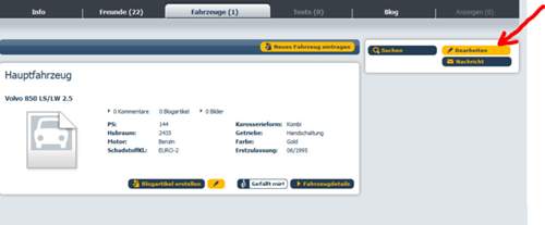

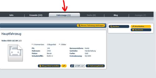

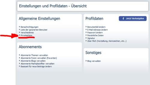

Und gib mal für die Zukunft bitte in deinem M.T.-Pofil Details zum Fahrzeug ein; und schalte das auch für Alle lesbar "frei" (siehe Bilder).
Besonders interessant der Monat der Erstzulassung .... das betrifft dann das Modelljahr; wobei sich damit evtl. heraustellt, dass z.B. doch (noch) kein CAN-Bus System vorhanden ist ;-) .
