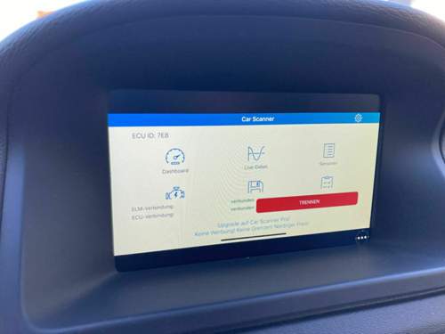

habe die Box mittlerweile auch erhalten und eingebaut.
Lieferung erfolgte sehr schnell. Donnerstag abgeschickt/Montag angekommen.
Kosten 243,45 + 26,22 an DHL (11,34 Zoll und 14,88 DHL Kapitalbereitstellungsprovision!!!)
Schwierigster Part beim Konsolenausbau, die Konsole am hinteren Ende aus dem Fach unter der Armablage herauszubekommen.
Einbau
- hinter dem Laufwerk ist es doch recht eng , sodass ich mehrere Anläufe gebraucht habe, das Laufwerk wieder an die alte Position zu bringen
- hatte den Konsolen-Stecker für 4C nicht wieder richtig zusammengesteckt -> kein Kurvenlicht mehr!
Wenn die Box sich einschaltet und man bereits/noch auf AUX ist, gibt es ein kurzes Brummen/tiefes Knacken. Kein (Dauer-?)Fiepen wie schon berichtet.
EXIT Verhalten kann ich wie bei Reaver1988 bestätigen. Langes Drücken hat Auswirkungen auf die Menüposition beider (!) Systeme.
Das System schaltet sich mit der Zündung/Drücken der Start/Stop Taste aus und nicht wie das original System erst nach dem Öffnen der Türen.
Anfänglich war es für eine Rückfahrkamera vorkonfiguriert, welche ich nicht habe.
Hatte deshalb immer ein schwarzes Bild mit dem typischen Overlay für die Spur.
Konnte ich im System deaktivieren bzw. auf OE Camera umstellen, dann habe ich (aber auch nur) beim Rückwärtsfahren das übliche Bild der PDS.
Front PDS werden nicht angezeigt. Wie auch Temperaturwechsel und Sitzheizung.
So hätte ich aber die Möglichkeit eine Kamera (sogar noch eine zweite für die Front) zu installieren.
Originalsystem habe ich auch getestet.
Screen Mirroring mit dem iPhone funktioniert super.
CarScanner live Daten direkt im Display zu sehen ist ganz praktisch.
Musik und Videoplayer über USB auch.
Sobald der Schalter für das Licht auf einer anderen Position als 0 steht, aktiviert CarPlay immer den "dunklen Modus".
Das habe ich auch schon gemeldet und scheine nicht der Einzige zu sein, dem das aufgefallen ist.
Dafür soll es ein Update geben.
EXIT aus dem Box Menü ist auch über die RADIO und MY CAR Taste möglich.
Spotify starte über CarPlay ohne Probleme. Auch wenn das iPhone gesperrt ist oder Spotify nicht gestartet wurde bzw. im Hintergrund läuft.
Funktioniert auch bei allen anderen CarPlay fähigen Apps.
Und nicht 5G als Mobilfunkstandard und 5GHz als WLAN Frequenz verwechseln.
Die Box kommuniziert über Bluetooth bzw. WLAN.
5GHz wird auch von Radaranlagen genutzt.
5G WI-FI wie es auf der Box steht, ist somit auch nicht ganz korrekt.
ScreenMirroring-SPIEGEL online
ScreenMirroring-YouTube
ScreenMirroring-CarScanner live Daten
