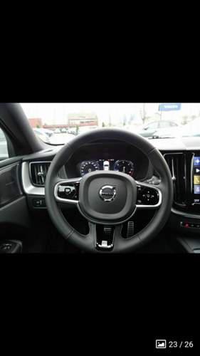

ich habe einen XC60 2 R-Design Bj. 2019 und würde gerne die Lenkradheizung nachrüsten lassen.
Auf der Volvo Internetseite finde ich nur das normale beheizte Lenkrad. Gibt es das beheizte R-Design Lenkrad nicht zum nachrüsten? Hat hier jemand schonmal das Lenkrad gegen ein beheiztes tauschen lassen?
Ich habe bei verschiedenen Volvo Händlern angerufen und niemand hatte so richtig Ahnung davon.

Ja in dem Fall ist mir der Aufwand dann auch zu groß. Doof das Volvo das im nachhinein nicht anbietet zumal ich das Sportlenkrad ohne Heizung ab Werk habe. Und gerade in dem Fall hätten sie das anbieten können anstatt sich nur auf das nornale beheizte Lenkrad zu beschränken.
Bisher hat sich leider auch niemand gemeldet der das Sportlenkrad inkl. Lenkradheizung nachgerüstet bekommen hat.

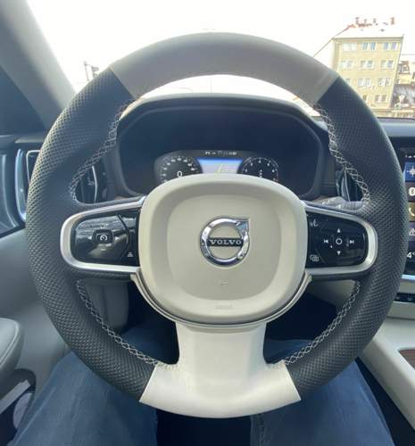

Hallo Gemeinde,
nur mal so als Tipp, da ich zwar mehr aus optischen Gründen, aber auch nicht zufrieden war mit meinem beheizbaren "Standard-"Lenkrad.
Habe dieses ausbauen lassen und mit genau dem Leder und der Nahtfarbe beziehen lassen, die ich wollte, also ähnliche R-Design, zusätzlich noch dickere Daumenauflagen. Der Aufwand vor allem finanziell hielt sich (aus meiner Sicht) in Grenzen. Problem war eher das Timing, da man ja das Auto ohne Lenkrad nicht großartig bewegen kann ;-).
Würde dann in dem Fall halt - wenn ich es möchte das Zubehörlenkrad mit Heizung und ohne R-Design kaufen und mir die Optik eben so machen lassen, wie ich es möchte.
Ich habe nächste Woche Donnerstag einen Termin bei mylenkrad.de und werde ähnliches machen lassen, insofern ich mich nicht doch noch für das neue Heico Lenkrad entscheide, welches wirklich gut geworden ist, aber habe eben das Lenkrad mit Schaltwippen und im BUS System von Volvo muss es auch einprogrammiert werden damit es funktioniert.
Ich kann vor Ort warten und etwas rumschlendern. Dauer ca. 4-5h. Gehe mit einem Kollegen zur gleichen Zeit. Sie bauen es aus und wieder ein und ja es ist wirklich preiswert wenn man nicht unbedingt Carbon Applikationen dran haben will!
