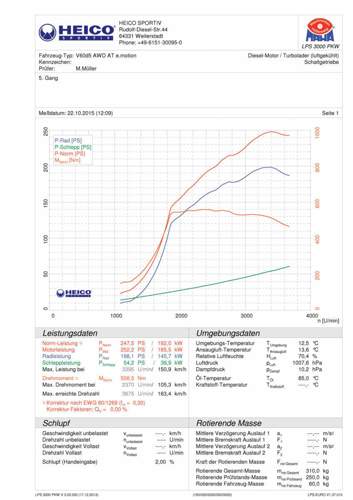

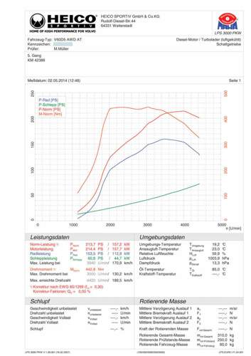

Na gut dann werfe ich meine Kurven nochmal rein. Ich weiß jetzt nicht was da geschönt ist?
Bild 1 ist der Serienzustand, Bild 2 nach dem Tuning.
Ich will da keinen von Heico in Schutz nehmen (ich bekomme auch keine Provision), aber alles kann man hier auch nicht einfach so stehen lassen. (... idealisierte Verläufe, die teilweise sogar grob falsch sind ...)
Auch bei Heico ist es so, dass ggf. nachgebessert werden kann wenn die vorgegeben Werte nicht erreicht werden. Man muss nur vor Ort sein, wenn man das Tuning beim Volvopartner einbauen lässt ist so etwas natürlich nicht möglich. Die Tuner erhöhen eben die Serienleistung, falls der Motor schon die Serienleistung nicht bringt passt der Standarddatensatz natürlich nicht für die versprochene Leistung und es muss ggf. von Hand angepasst werden oder Ursachenforschung betrieben werden.
V60d5awd-at-serienstand-2014
V60d5-awd-at-e-motion-247ps-558nm

@T3P4 schrieb am 8. Februar 2017 um 15:11:21 Uhr:
Das ist doch genau das, was ich meine. 😉
Du hast jetzt von Deinem Wagen echte vorher/nachher Messungen, an denen man wunderbar und objektiv nachvollziehen kann, was da gemacht wurde (so wie bei "Badknuffi" auch) und welche technischen Daten der Motor jetzt aufweist.
Da braucht man nicht spekulieren, man hat Fakten. 😉
Im Vergleich dazu jetzt ein Diagramm (s. Anhang), welches Volvo für den D5 angibt. Das ist genau das, was ich als idealisiert bezeichne: Einfach mit einem Grafikprogramm die Drehzahl-Eckpunkte für die Drehmomentänderungen eingeben und dann gerade Linien dazwischen ziehen (und für die Leistung entsprechend).
Inzwischen findet man bei Heico und Polestar keine Diagramme mehr auf der Homepage; in der Vergangenheit waren dort aber Diagramme abgebildet, die ebenso idealisiert waren wie das von Volvo. Und damit halt als Entscheidungshilfe wenig hilfreich.
Motordiagramm-d5
