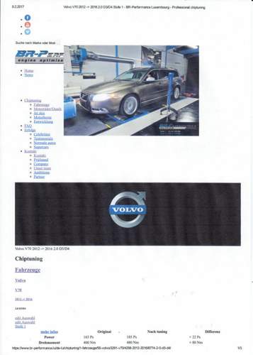

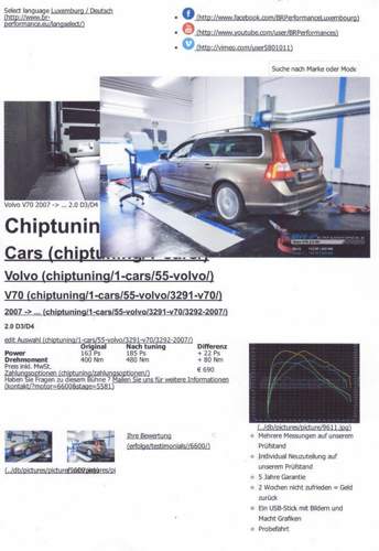

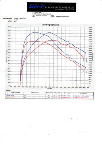

Hallo,klinke mich mal ein!Wenn jemand einen guten Chiptuner sucht u.auf Garantie keinen Wert legt(Heico verspricht da ja auch viel u.wenn es drauf ankommt wird der schwarze Peter zwischen Volvo ,dem Kunden u.Ihnen hin u.her gespielt u.vom Preis her,naja!?Sind die Kisten vergoldet?)Und was mir bei der Anfrage auf das maximale Drehmoment vom neuen 8 Gang Automatik sauer aufgestoßen ist war die Aussage das die Getriebe weit über 500NM vertragen!Aisin -Warner gab mir die Auskunft das diese Getriebe bis maximal 480NM ausgelegt sind!Wem glaube ich mehr?Richtig!Aber jetzt mal zum Thema,bin jetzt schon mit dem dritten Fahrzeug bei BrPerformance in Luxemburg gewesen u.immer wieder begeistert wie sauber die Jungs arbeiten !Abstimmung auf dem Prüfstand im Preis inbegriffen(egal wie oft ,bis es stimmt!)Preis-Leistung ungeschlagen(bei meinem V70 mit 5 Zylinder D4 mit 163PS Schalter kostet das ganze knapp 700.- u.bringt am Ende standhafte 185PS bei 480Nm )Bin bis jetzt knapp 50.000km ohne Probleme unterwegs gewesen !geht mal nur auf die Homepage und schaut Euch den Laden an!Wie gesagt :TÜV u.Garantie gibt es keine!Aber mal ehrlich,wer am Auto schraubt o.schrauben läßt dem sollte klar sein das es kein Original mehr ist!Egal ob Polstar,Heico o.Br.Performance,man kann halt Leistung nicht ganz ohne Restrisiko erkaufen!
Michael
PS:Habe mal ein paar Bilder angehängt!Die Daten wo man mein Auto sieht sind die Daten der Endabstimmung!Der Lauf mit den 502 NM war dem Kollegen zu heftig (das Getriebe soll bei maximal 500NM an der Grenze sein!Da habe ich erkannt das der Mensch nicht nur Leistung sondern auch die Standfestigkeit im Auge hat!)War aber auch so ein Unterschied wie Tag u.Nacht!

Aber Du bist schon der Gleiche, der sich gnadenlos über geschönte Verbrauchswerte aufregt, oder?
Du kannst ja machen, was Du willst, aber gleich kommt bestimmt, das Tuning ja eigentlich Sprit spart und zum viel geruhsameren Fahren anhält. Darum macht man das ja auch...😛
KUM
Hallo,ob Du es glaubst oder nicht ,die Werte die ich als Vergleich angegeben habe stammen aus dem V70 der getunt war!6,6-6,7l bei einer Werksangabe von 4,7l!Was spielt dann das Tuning eine Rolle?Er hat nicht mehr u.nicht weniger gebraucht als vorher!Und der XC60 ist noch vollkommen Original u.wurde,so wie ich es schon mehrmals betont habe zum testen des Verbrauchs wirklich sehr gemütlich bewegt!Oder meinst Du wirklich ich würde mich aufregen wenn ich schnell unterwegs wäre ,mit Sicherheit nicht!So unverschämt bin ich nicht!Ne,das eine hat mit dem anderen nichts zu tun!Ich kann auch einen Bericht über mein Moped verfassen bei dem ich mich aufrege das sie nur 280 geht u.die von meinem Kumpel 300!Meinst ich wäre dann nicht fähig mit meinem Auto so zu fahren das mich über 8l Verbrauch aufregen weil 4,7l angegeben sind?Und wenn Du den anderen Beitrag folgst ist Dir bestimmt auch die Stelle bekannt wo ich sage wenn er soviel bräuchte wie mein V70 (die beiden haben exakt die gleichen Drittelmix Wert)hätte ich keine Probleme damit!Aber das ist ein Thema das nicht in diesen Beitrag gehört!
PS:Und nebenbei bin ich den V70 nicht rumgeschlichen u.habe trotzdem diese Mittelwerte erreicht!
Interessante Kurven, danke dafür!
Wäre ohnehin ganz nett, wenn Leute, die ihr Auto (von wem auch immer) tunen lassen, nochmal ein paar Euro extra in die Hand nehmen würden, um vorher und nachher Messungen durchführen zu lassen.
Denn das, was sowohl Volvo als auch Tuner wie Heico oder Polestar als Drehmoment-/Leistungskurven veröffentlichen, sind idealisierte Verläufe, die teilweise sogar grob falsch sind und deswegen als Entscheidungshilfe für oder gegen einen Tuner ungeeignet sind.
