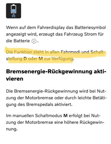

Hmmm, na hier steht was anderes...
Will aber auch nicht Klugscheißen.

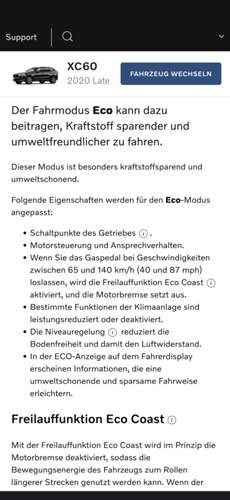

Ich hab das hier gefunden, daher die Aussage bzgl. Unabhängigkeit vom Fahrmodi, aber das widerspricht sich tatsächlich mit dem Ecomodus.

Zum Verbrauch: mein 22er B4 AWD hat einen Langzeitverbrauch (über 5000Km im BC) von 6,4 Liter Diesel. Der 19er B5 AWD davor hat sich 7,2 Liter genommen. Minimal konnte ich den B4 auf einer Arbeitsstrecke auf 5,4 Liter drücken, das war mit dem D5 nicht annähernd möglich. Zum Thema "Segeln": Tun das eure Autos? Meiner scheint nicht auszukuppeln, wenn er im Landstraßentempo segeln könnte. Die Drehzahl bleibt immer so, dass vermutlich ein Gang eingelegt bleibt.
@Pete77 schrieb am 19. Juli 2022 um 08:42:48 Uhr:
Nein, mein B5 (Benzin) segelt auch nicht.
Bei mir segelt er eigentlich nur, wenn es merklich bergab geht.
Auf gerade Strecke selten wie gar nicht.
Ich fahre zwar keinen XC60 B4, aber bald einen V90 B5 CC MJ23 und da es ja keinerlei Drive Modes mehr gibt, bin ich mir nicht sicher, ob Segeln zum Spritsparen überhaupt noch möglich ist. Auf dem kurzen Stück Autobahn bei unsere Probefahrt konnte ich da nichts feststellen.
Es ist auch nicht so 100% klar, ob der Mild Hybrid auflädt nur beim Bremsen oder auch beim Gas wegnehmen. Der Eine sagt so, der Andrere sagt so.
Zumindest zeigt er im Schubbetrieb - ohne Bremsbetätigung - kein Aufladen an.
@volvohondasaab schrieb am 19. Juli 2022 um 18:45:19 Uhr:
Danke für die Info, das deckt sich dann mit den Information von https://www.volvocars.com/intl/v/cars/other-powertrains
Mild hybrid
Our mild hybrids bring smoothness and electric power to your drive. A 48V battery and an integrated starter generator support the combustion engine for reduced tailpipe emissions. No need for charging: every time you brake, the battery is fed with recovered braking energy.
Da hat wohl ein Händler Youtube Kanal eine etwas andere Meinung dazu (oder andere Volvos als die von Volvo angebotenen).

Die VOLVO Mildhybride rekuperieren nur beim Bremsen. Fährt man regelhaft vorausschauend ohne adaptiven Tempomaten, muss man schon aufpassen, dass man die Bremsen nicht zu sehr schont. Segeln tun sie ab gut 60 km/h im Eco-Modus (und nur da, bzw. im Individual-Modus sofern dort Eco im Fahrprofil hinterlegt wurde. Nutze ich ab und an, weil ich den komischen Eco-„Drehzahlmesser“ nicht mag und das LuFa auf Comfort lassen kann.) Die Spritersparnis der Mildhybrid ggü. D4/D5 halte ich für marginal bis nicht vorhanden (der ADAC hat mit dem B4 mehr verbraucht als mit dem D4), der Fahrkomfort (Anfahren, Durchzug, Start-Stopp) ist allerdings spürbar besser. Wie das bei den MH-Benzinern ist, weiß ich nicht. Fahrtprofil spielt sicher eine Rolle, im Stadtverkehr könnte der MH ggü. normalem Motor vielleicht etwas Sprit sparen.
@mobylist: Das betrifft aber dann nur die Modelle, die noch Drive Modes haben. Die gibt es ja zumindest bei den 2023er Diesel Modellen definitiv nicht mehr.
