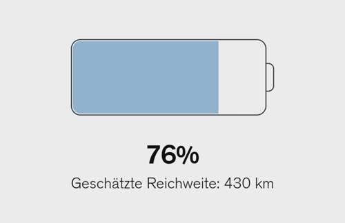

Mein Extended Range liegt aktuell bei Stadt/Überland stabil bei 500 km plus X. Der Verbrauch pendelt aktuell zwischen 13,X bis 15,X kWh/100 km.
