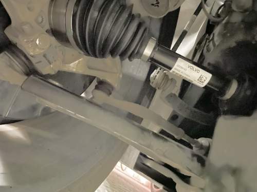

Gestern wurden dann die neuen, überarbeiteten Antriebswellen eingebaut. Lt. meinem Werkstattmeister haben diese nun Ausgleichs-/Tilgergewichte (aus Gummi?) integriert. So etwas abzustimmen und dann serienreif zu bekommen, dauert sicher und erklärt auch die lange Zeit, bis Volvo die Lösung bringen konnte.
Der Wagen fährt deutlich ruhiger. Das Schnarren/Klackern ist KOMPLETT weg.
Habe davon keine Ahnung, von daher alles spekulativ. Das Foto von den neuen Antriebswellen bei meinem C40 habe ich mal etwas aufgehellt, siehe Anhang.
Die sehen schon deutlich anders aus als das gebrauchte Teil hier: https://lagabasen.com/visa-produkt?part=N-81954233
Ganz rechts zum Motor hin könnten die Gummigewichte sein?
Was es wohl mit den unterschiedlichen Teilenummern auf sich hat, die hier auch wieder auftauchen (Orginal vs. Article No)…?

Hallo zusammen, gerade Rückruf von meinem Händler hier in Siegen erhalten: lt. dem techn. Support von Volvo in Dietzenbach sollen folgende Antriebswellen verbaut werden: Art. Nr. 36013245 und 36013244 (links und rechts). Das sind die gleichen, die auch bei @gseum verbaut worden sind, und laut seiner Aussage zum Erfolg geführt haben.
Wenn Einbau erfolgt ist, werde ich berichten.

Die Vibrationen um 100km/h waren bei meinem nie sehr stark, beim stärkeren Beschleunigen gab es aber laute Geräusche vom vorderen Antrieb und starke Vibrationen. Das wurde mit dem Tausch der Antriebswellen behoben.

am 14.05. habe ich endlich meinen Termin in Werkstatt zum o.g. beschriebenen Wechsel der beiden vorderen Antriebswellen.
Werde versuchen Fotos von den neuen Wellen auch
mit Art.Nr. zu bekommen.
Ich werde im Anschluss auf jeden Fall über das Ergebnis berichten - und über eine hoffentlich finale Lösung.
