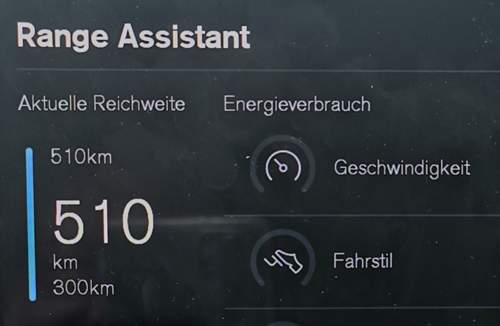

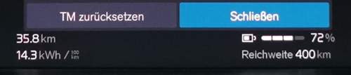

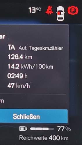

Meine Erfahrung an der Küste war immer sehr positiv. Im Gegensatz zu uns hier im Mittelgebirge war der Verbrauch niedriger.
Bei aktuellen Temperaturen hier zwischen 8 und 22 °C geht es mit unter 15 kWh/100 km. Der Jahresschnitt hat sich über den Winter und einige Langstreckenfahrten (Tempi bis zu 150 km/h) verschlechtert, aber mit aktuell 19,1 kWh/100 komme ich klar. Vorher lag ich allerdings bei 17,X kWh/100 km.
Reichweite bei 100 % aktuell rund 550 km.
P.S.: Anfang April an der Ostsee, bei echt windigen Bedingungen und teilweise Regen konnte ich mich über den Verbrauch und die Reichweite auch nicht beschweren.
