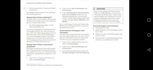

Bräuchte mal einen TIPP: ich habe in den Einstellungen / in der BDA nichts über eine Spiegelabsenkung rechter Außenspiegel bei Rückwärtsfahrt gefunden ( Bordsteinkantensicht ).
Gibs das bei VOLVO ?
Danke
Wenn du eine TopView Cam hast ist das nicht mehr nötig.
Bei meinem Ateca MJ2018 wurde das weggesparrt. Bei den späteren Modellen kam das wieder dazu, da viele die Spegelabsenkung vermissen und den Aufpreis für die TopView Kamera nicht zahlen wollten.
Bei einem Premium Fahrzeug wie Volvo sollte das jedoch Standard sein.
@J Parlin schrieb am 3. Dezember 2020 um 19:25:01 Uhr:
Danke
Gibt es schon, aber leider wohl nur in Verbindung mit elektrisch verstellbaren Sitzen und der dazugehörigen Memoryfunktion.
So hab ich es verstanden!
Grüsse
Wenn du Memorysitze hast, dann einfach bei eingelegtem Rückwärtsgang zweimal die Taste für den rechten Aussenspiegel drücken. Dann fährt er in diese Position. Wenn ich mich nicht täusche sogar jedes Mal beim Einlegen des Rückwärtsganges. Ansonsten im Menü My Car bei den Spiegeleinstellungen anwählbar.
In der Bedienungsanleitung findet sich folgendes...
Screenshot-20201203-200314-com-google-android-apps-docs
Also gibt's auch bei volvo einen hacken...
...hätte das jetzt auch ohne sitzmemory als serienausstattung vermutet.
Na gut deshalb ja topview.
Ja blöde in Verbindung NUR mit Memory-Sitze ( hab ich leider nicht so viel Schnick-Schnack ).
Danke in die Runde ....
