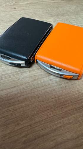

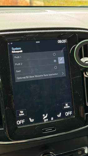

bin absoluter Volvo Neuling und habe am Freitag meinen XC 40 aus 2021 abgeholt. Dazu habe ich einen schwarzen und einen orangen Schlüssel erhalten. Leider gelingt es
mir nicht, den schwarzen Schlüssel einem festen Fahrerprofil zuzuordnen.
Es wird immer das Gast-Profil geladen. Wechsel ich dann manuell auf ein anderes Profil, wird dieses nicht gespeichert. Unter den Einstellungen sind alles Felder grau hinterlegt, ich komme also nicht in die Einstellungen für einen feste Zuordnung. Siehe Foto.
Kann mir jemand helfen?
Hast du den schlüssel im Ablage fach unter der armlehne in der mitte platziert?
Nur dann speichert er das progil laut ba
Ja, bringt leider nichts …
War es nicht so, das beide Schlüssel im Fahrzeug sein müssen?
Davon habe ich noch nichts gelesen. Habe trotzdem gerade mal probiert, leider ohne Erfolg 🙁 .
Beide wenn du die app koppeln willst
Ich glaube bei der Abholung unseres C40 mich zu erinnern, für das programmieren und zuweisen der Schlüssel, mussten alle Schlüssel sich im Fahrzeug befinden.(Ablage in der Mitte)
Es wird immer skurriler ...
Heute hatte ich erneut beide Schlüssel im Auto und war länger unterwegs. Nach einem Stop und erneutem aufschließen, wurde plötzlich das richtige Profil geladen und ich konnte im Menü in die Schlüsselzuweisung einsteigen. Nun wird es wunderlich:
Nachdem Hinweis, dass beide Schlüssel im Fahrzeug sind und ich den zuweisenden Schlüssel bitte auf die entsprechende Stelle unter der Mittelarmlehne packen sollte, legte ich dort den SCHWARZEN Schlüssel ab und führte die Zuweisung durch. Soweit so gut.
Gerade führte ich einen erneuten Test mit dem SCHWARZEN Schlüssel durch es wurde wieder das Gastprofil geladen. Also holte ich den ORANGEN Schlüsse und startete das Auto. Siehe da, es wird das richtige Profil geladen.
Somit habe ich nun das Fahrerprofil einem Schlüssel zugeordnet, dem man laut Anleitung eigentlich keinem Profil zuweisen kann und der sich auch nicht auf der richtigen Stelle im Ablagefach befand....
Mal ne blöde Idee: sind aus irgendeinem Grund die Gehäuseschalen der Schlüssel vertauscht?
Halte ich für unwahrscheinlich da ja selbst der kleine Hebel zum entriegeln farblich ist.
