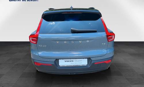

Hallo zusammen, ich bin derzeit auf der Suche nach einem gebrauchten XC 40. Könnt ihr mir sagen, warum einige die Auspuffblenden an der Heckschürze haben und andere wiederum nicht. Auf den Beispielfotos haben beide Autos R-Design und die selbe Motorisierung.
Dazu gleich die nächste Frage: Wie aufwendig wäre eine Nachrüstung?
Vielen Dank! Gruß Michael
Hi, das sieht für mich nach einem Designpaket aus.
@Michi6N schrieb am 23. Juli 2024 um 22:51:00 Uhr:
