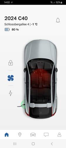

Wenn der Wagen bei der Vorklimatisierung an der Wallbox hängt zieht er da den Strom.
Jo
@Jobo1963 schrieb am 20. Januar 2024 um 14:07:12 Uhr:
Kommt drauf an. Wenn die Wallbox den Strom für das Laden freigibt, dann nimmt der Volvo den Strom zum Klimatisieren aus dem Netz. Wenn die Wallbox PV-Überschuss gesteuert ist und die Sonne gerade nicht reicht, dann wird für die Vorklimatisierung die Fahrzeugbatterie entladen.
