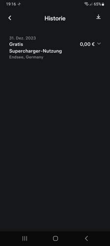

Hatte heute diese Mitteilung in der Tesla-App:
Kostenloses Aufladen
Verwenden Sie die Tesla App, um Ihren ersten Ladevorgang an einem Supercharger kostenlos zu erhalten.
Bitte beachten Sie, dass Sie Ihre Kreditkarte als Zahlungsmethode verwenden müssen, um davon profitieren zu können. Sobald der Ladevorgang beginnt, wird Ihre Kreditkarte vorübergehend mit einem Sicherheitsbetrag belastet. Dieser Betrag wird wieder freigegeben, sobald der Ladevorgang abgeschlossen ist.
Das Angebot gilt für Fahrzeuge anderer Marken in mehr als 18 Ländern in Europa. Das Angebot endet am 6. Januar 2024. Es gelten die allgemeinen Geschaftsbedingungen.
Na das testen wir doch mal.
Na, da bin ich ja mal gespannt....
Schade, ich habe bereits bei Tesla geladen und bekomme diese Meldung nicht!
Guten Übergang Euch allen

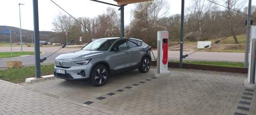

Hat super geklappt. Klar das es nur eine Werbeaktion für Neukunden ist. Aber ok. Waren 49kw für lau.
