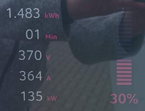

die 135 hat mein single auch tatsächlich schonmal geschafft, von daher, egal.

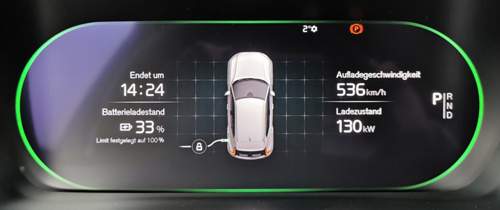

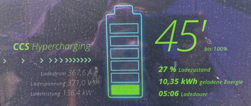

Es ist schon insgesamt ein Unterschied, ob mit anfänglich 200 kW oder nur 135 kW geladen werden kann. Die durchschnittliche Ladeleistung und damit die Ladezeit verkürzen sich.
Mein Single erreicht eigentlich immer ab 10 % SOC aufwärts rund 135 kW und bei etwas über 30 % SOC noch 130 kW. Highscore bisher 136,4 kW bei 27 % SOC.
200 kW fände ich allerdings besser.
