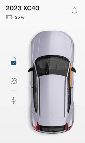

Ich hatte mal mein Fahrzeug in der Garage mit leicht geöffnetem Fenster abgeschlossen stehen und durch Zufall in der App, ich glaube wenn man auf das Schloss geht, an dem offenen Fenster einen roten Strich.
Ich konnte dann über die App durch druck auf Verriegeln das Fenster schließen.
Jetzt wollte ich das nochmal bei offenem Fenster machen, geht aber nicht und wird auch nicht angezeigt.
Kenn Ihr das Problem?
Ich bin mir ziemlich sicher, das man bisher noch nie per APP die Fenster schließen konnte. Das war hier immer wieder Thema, Volvo mach das aus Sicherheitsgründen nicht.
Danke! Was ist mit dem roten Strich am offenen Fenster? Den habe ich mit Sicherheit gesehen und nach drücken auf Verschließen war der Weg?
@vlk schrieb am 15. April 2023 um 08:32:54 Uhr:
Dann war das Fenster vorher offen und die App hat sich nur aktualisiert, möglicherweise.
Den orangenen Strich kenne ich.
Fenster per App schließen geht aber nicht.
XC40 P6 - App
Genau so sah es aus, nur kommt der Strich nicht mehr wenn ein Fenster offen ist.
