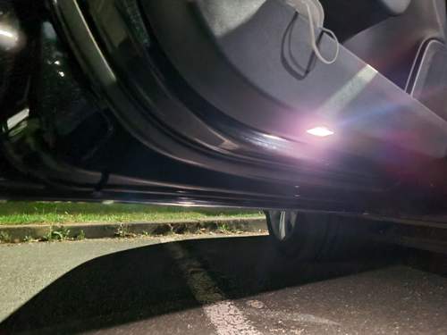

Ich habe festgestellt, das mein V90 von 2019 keine ein-/ Ausstiegsbeleuchtung in den Türen unten hat. Die Löcher sind in der Verkleidung vorhanden. Wisst ihr, ob der Stecker / das Kabel vorhanden ist und einfach eingesteckt werden kann?

Hat er dort überhaupt Lichter? Meines wissens, ist die Beleuchtung ausschließlich im Türgriff!?
Unten in der Verkleidung sind bei mir Lichter eingebaut. Zeichen jetzt nach einer kleiner Modifikation ein Volvologo auf den Boden.

Ich ziehe meine Antwort zurück und behaupte das Gegenteil. Hab heute Nacht mal nachgesehen.

Also meiner hat vorne die Einstiegsbeleuchtung unten in den Türen, hinten aber nicht, obwohl da die Vorrichtung ist. Und ja, die Anschlüsse dafür liegen hinter der Türverkleidung. Leider ist auf den ungenutzten Anschlüssen aber kein Saft und der Freundliche konnte mir auch nicht sagen, wie man die Anschlüsse 'aktiviert'. Genauso verhielt es sich ja mit den Originalanschlüssen für die Ambientebeleuchtung, die ich leider auch nicht nutzen konnte, weil keiner wusste wie man sie scharf schaltet, sodass ich mir den Strom woanders in den Türen herholen musste für die Ambientebeleuchtung. Funktioniert übrigens noch tadellos.
Auf jeden Fall scheint Volvo die Verkabelung wohl in allen Fahrzeugen gleich zu machen und alles, was nicht mitbestellt wurde, wird deaktiviert. Nur dass man bei Volvo wohl leider nicht dieses und jenes freischalten kann wie z.B. bei VW, Skoda, Audi, usw. :-(

Es ging um die Frage, ob man die fehlenden Türeinstiegsleuchten nachrüsten kann und ob dort die passenden Kabel liegen.
Antwort ist: Kabel liegen, ist aber kein Strom drauf. Händler kann anscheinend Strom auxh nicht nachträglich draufprogrammieren.
Und dann helfen dir deine 1Euro Funzeln von Alibaba, Ebay und Co. auch erstmal nicht weiter, es sei denn, du fängst an zu basteln.
