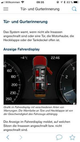

Zumindest im Manual wird nicht die Benutzung der Vordersitze als Voraussetzung für den Gurtwarner der Fondsitze angegeben.

Genau, das ist heute die übliche Vorgehensweise, ist in meinem MB auch so. Ich sehe beim Start im Display, an welchen Sitzen der Gurt angelegt ist. Aber legt KEINER auf der Rückbank den Gurt an, kann ich fahren wohin ich will, es gibt keine Warnung. Also keine Belegungserkennung, sondern eine Gurtnutzungserkennung. Die schlägt bei mir recht häufig an, kommt immer mal wieder vor, dass beim herumräumen der Brut aus Versehen mal der Gut gelöst wird und der bleibt ja oft genug hängen aber würde im Unfallfall nicht vom Gurtstraffer genutzt werden können ohne eingerastet zu sein.
@otto2111 schrieb am 13. Jan. 2018 um 00:35:41 Uhr:
Mal was anderes. Wird beim xc90 generell angezeigt, ob ein Platz auf der Rücksitz Bank belegt ist und kein Gurt angelegt ist?
Ich war der Meinung, der betreffende Platz wird rot im Display dargestellt und habe es reklamiert, weil die Meldung nicht mehr kam. Der freundliche meinte, es sind hinten dafür keine Sensoren verbaut. Er hat mir auch einen Wagen gezeigt, bei dem ebenfalls keine Meldung kam.
Ich verwette einen volvo, daß ein besetzter Sitz angezeigt wird. Es hat immer gereicht, wenn jemand eine Tasche auf den Sitz gelegt hat.
Ich hatte ganz am Anfang hinten einen roten Sitz (wenn ich mich recht entsinne auch mit Warnung?!) nachdem ich den Kindersitz meiner Tochter mit Isofix befestigt hab, also somit ohne Gurt. Diese Meldung kam aber nur einmal und dann nie wieder?! Mein Sohn hat einen Sitz bei dem der Gurt vom Auto genutzt und bei jedem Einsteigen geschlossen wird.
Nochmals zur Sitzbelegung
Wenn jemand darauf sitzt und vorher Gurt angelegt war, und zwischendurch Gurt abgelegt wird ohne dass derjenige vom Sitz aufsteht wird die Warnung angezeigt. Ansonsten nicht.
Stimmt, ich habe es heute noch mal probiert. Während der Fahrt abschnallen löst die Meldung aus. Dazu muss aber ein Sensor verbaut sein und dies streitet mein Freundlicher ab. Ich werde mir von ihm mal erklären lassen, für was welches Kabel unter dem Sitz zuständig ist. Da bleiben mit Sicherheit 3 Kabel ohne Erklärung übrig.
Es ist ein Sensor verbaut. Aber nur für den Gurt und NICHT für die Erkennung ob jemand auf dem Sitz sitzt.
