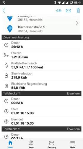

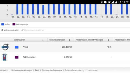

Was die Verbräuche angeht kann ich hier vielleicht etwas Licht ins Dunkel bringen. Allerdings auch hier mit Vorbehalt da es sehr vom Fahrprofil abhängt. Mehr Langstrecke würde heißen Stromverbrauch runter, Benzin rauf. Mehr Kurzstrecke umgekehrt. Bei mir waren es im Januar etwa 400 km Langstrecke (2x200km mit Laden dazwischen), 1/3 Mittelstrecke bis etwa 60 km und das letzte Drittel Kurzstrecke, Stadt bis 10 km.
Charge ist energetischer Wahnsinn. Man bedenke das da ein ich glaube 40kw Generator das Akku lädt. Das ist Leistung die der Verbrenner bringen muss. Und das bringt er nicht sehr effizient.
P.S. die fehlenden kWh have ich nicht zu Hause geladen.
