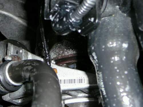

Vielleicht können wir hier auch ne 'tolle' Geschichte beisteuern.
Vor 15 Monaten hatten wir Abgasgeruch in unserem BMW. Man würde meinen das sei ein ernstes Thema, da klappert ja nicht nur die Hutablage. Also zum Freundlichen zur Diagnose (1. Terim). Turboleitungen seien undicht, wurde getauscht ok, Kosten 400,- (2. Termin). Problem war noch da. Dann wurde die Dichtung zum Krümmer getauscht: 700,- (3. Termin). Problem irgendwie immer noch da. Dann im Servicezentrum des ADAC in Stuttgart angerufen, der sagt: wo kommt des das zeugs rein, der Innenraumfilter ist doch gekapselt, wie? stimmt, da laufen doch die Gummidichtungen zum Motorraum. Ich mach die Klappe auf u. schaue rein uns sehe, dass die Dichtungen gar nicht schließen. Wegen der Hitze, viel Langstrecke u. schnelles fahren, sind die wahrscheinlich eingegangen, auf jeder Seite so 4cm, genug damit das Zeugs ungehindert durch kann. Unfassbar, dreimal war das Auto bei BMW u. niemand hats gesehen.
Dann hatten wir über Monate Probleme mit dem Verdampfer. Allergische Reaktionen bei mir u. meiner Frau. Wir wussten dann nicht: sind es noch Abgase oder sind es Keime, Bakterien des Verdampfers. Bis wir den Verdampfer richtig desinfizieren konnten, hat leider Monate gedauert. Die 'Lösung' von BMW ist abenteurlich. Naja, irgendwann selber Gebläsemotor ausgebaut, den Verdampfer direkt abgesprüht mit Krankenhausdesinfizierer u. die Sache war wieder super. Dann wussten wir aber die Abgase sind immer noch da.
Dann bin ich wieder zum Freundlichen. Der konnte nach intensiver Prüfung nichts finden. Man wollte mir auch nicht so richtig glauben.
Prüfung geht doch ganz einfach, sagte ich ihm. Die Klimaautomatik hat einen Sensor. Den knipst man an einer Stelle raus, legt ihn zwischen die Dichtungen durch auf den Federbeiholm im Motoraum. Fährt man durch die Pampa, stellt das Gebläse hoch, hört man es ja ob er auf Umluft schaltet. Da schaut er mich groß an. Auf so was kommen die bei BMW scheinbar nicht.
Schließlich standen wir gemeinsam vor dem laufenden Motor u. es kam def. von links, man riechte es eindeutig (was er auch bestätigte).
In der Not habe ich ein Lecksuchspray beim Baumarkt für EUR 5,- gekauft. Wagen kalt werden lassen, eingesprüht (ist nur ein Seifenwasser) u. meine Frau startet den Wagen u. gibt es Gas. und was? ja tatsächlich, da bilden sich Blasen das es jeder Blinde sieht (siehe Bild). Der Turbo hat einen Riss.
Das Blöde: hätte man das früher gesehen, hätten wir Kulanz auf den Turbo bekommen, so hat BMW die Kulanz abgelehnt (2. Turbo, Alter 4 Jahre, Laufleistung des Turbos 57.000km).
Jetzt durfte ich für unnötige Reparaturen bezahlen u. soll auch noch einen neuen Turbo bezahlen; wir haben uns über soviel Inkompetenz kaputt gelacht.
Bei BMW-Händlern, ich habe einige ausprobiert, hatte ich immer ein ungutes Gefühl (wenn ich ehrlich bin): Wer bekommt das Auto in die Finger? Ist der gut gelaunt oder nicht? Wird gewissenhaft gearbeitet? usw.
Ein großes Problem ist auch das einfach nach Werktstattauftrag abgearbeitet wird. Man schaut nicht nach links oder rechts. Auch der ServiceMitarbeiter fragte z.B. beim Turbotausch nicht: sollen wie die Zuleitungen auch gleich tauschen? Ne, das steht im System als Paket so drin, also kriegts der Kunde auch so verabreicht. Ist doch egal, der Kunde kommt ja wieder wenns kaputt geht.
Wir werden wohl immer bei BMW bleiben, nur die Serviceklippe muss man umschiffen will man Freude am Fahren haben.
Die Sache geht an den Anwalt und man sieht uns da nie mehr wieder (eigentlich sollte wir noch auf Schmerzensgeld klagen). Wir lassen nur noch in einer kleinen Wertstatt des Vertrauens reparieren u. fahren nur zu BMW wenn es gar nicht anders geht. Das fühlt sich saugut an.
