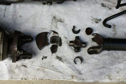

Es gibt ja aktuell die Technische Aktion bei den X5 und X6 Modellen wo die Kardanwelle zwischen Vtg und VA-Getriebe geprüft werden muss.
Für alle jene die betroffen sind hab ich mal ein Bild gepostet was passiert wenn diese nicht geprüft bzw ersetzt wird.
Der Wagen (x6 50i) braucht ein neues Getriebe, einen neuen Block, neue Abgasanlgage...
Schaden beläuft sich auf ca. 25.000€.
Meine Meinung an alle Betroffenen -> lasst die Welle prüfen und schiebt es nicht hinaus!!

Ich wurde leider nicht von BMW über die Rückrufaktion informiert.
So sieht das Ergebnis aus.
Kardanwelle abergerissen und Ölwanne zerschlagen.
Zu merken waren nur leichte Vibrationen bei 100kmh ansonsten nix.
Hatte da leider die 22Zoll in verdacht und somit an der falschen Stelle gesucht 🙁
Demontage der Ölwanne ist ohne die ganzen BMW Spezialwerkzeuge auch keine
Freude da die Antriebswellen der VA durch die Ölwanne gehen 😠
sehr komische Konstruktion...
