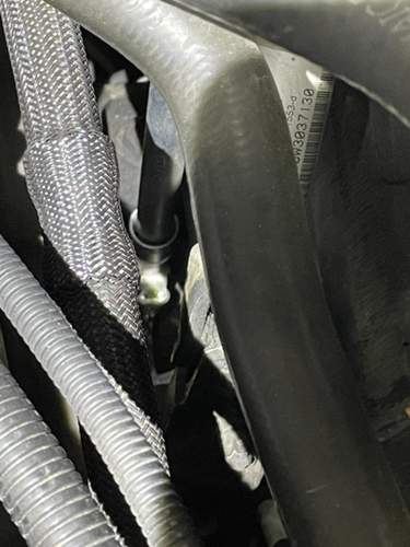

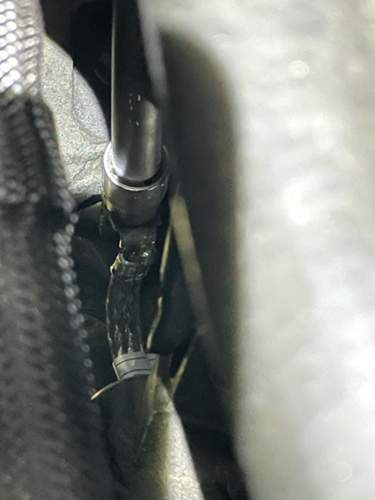

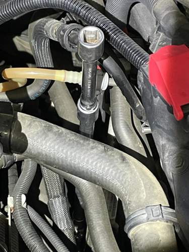

Habe mich gestern daran gemacht, die beidenKabel zu finden. Mit Erfolg, eines am Endtopf, (waren nur noch die Ösen übrig) und das andere im Motorraum, etwas schwierig zu finden. Ist anders als auf Deinem Foto. Die Verschraubung am Rahmen ist nur von unten zugänglich gewesen. Besorge heute zwei neue Massekabel und werde berichten.
Vielleicht kannst Du mal ein Foto von der Position des Massekabels machen, wenn Du bei der Arbeit bist?
Hoffentlich war das dann auch die Ursache des Problems.
Viel Erfolg!
Das mache ich, die Massebänder habe ich heute bestellt, mache die Fotos, sobald ich diese verbaut habe.
So, kleines Update, Massekabel sind gekommen, auf dem Foto sieht man die alten (oder was davon übrig ist) und die neuen. Da das Massekabel im Motorraum schwer zu erkennen ist, habe ich die Verlängerung der Ratsche darauf stecken gelassen.
