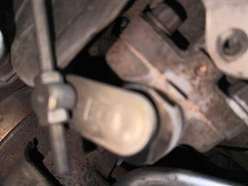

Beim näheren beobachten ist mir folgende Dichtung aufgefallen.
(Siehe Bild). Nun meine Frage, ist das eine Dichtung vom Turbolader ? Um welches Bauteil genau handelt es sich? Ich konnte leider nichts genaueres im Internet dazu finden. Wäre um
Jede Hilfe dankbar.

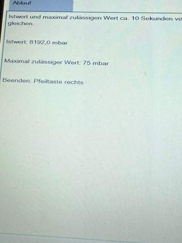

Außerdem habe ich heute einen abgasgegendrucktest durchgeführt um zu gucken ob der dpf überladen ist. Dieser zeigt mir sowohl im Leerlauf als auch bei 2000u/min 8192mbar an. Ist dazu etwas bekannt ? Dazu stell ich ebenfalls mal ein Bild rein.

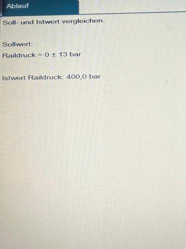

Desweiteren habe ich einen raildruck Fehler im fs gesetzt. Für die weitere Diagnose habe ich mir die Werte bei Motor aus anzeigen lassen. Der Wert bleibt bei 400bar. Soll laut sollwert bei Motor aus auf ca13 bar fallen. Tut er aber ebenfalls nicht. Lade dazu ebenfalls ein Bild hoch.

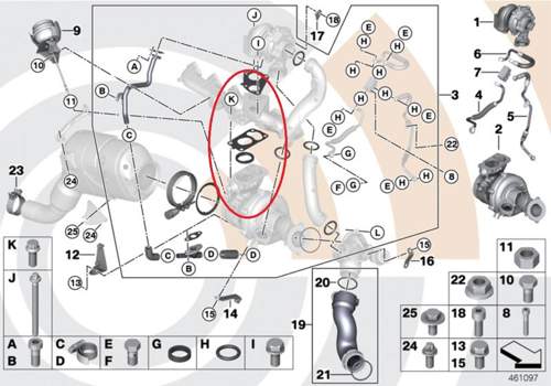

Bild 1 ist die Position auf deinen Bild. Die Dichtung zwischen Abgaskrümmer und dem großen Lader ist defekt. Normal ist dort eine Lasche dran, wo bei dir das Loch ist.

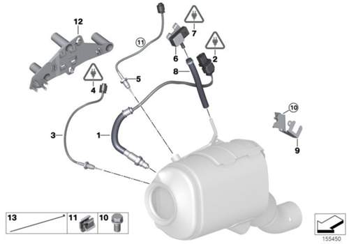

Bild 2 ... 6 ist der Sensor Abgasgegendruck und 8 der Schlauch zum DPF. Ist der Schlauch defekt kommt es zu extremen Abgasgeruch weil dort die heißen Abgase ausströmen. U.u. kann es auch zum Brand kommen. Der Sensor hat dadurch keinen Messwert und das STG zeigt die 8192 als Maximalwert an. Es gibt keine Regeneration mehr.
Zum Raildruck: Ich denke du führst eine ABL aus. Macht bei Motor aus, keinen Sinn. Steht sicherlich auch in den Anmerkung zur ABL. Zur Startfreigabe braucht das STG >250bar bei Anlasserdrehzahl. Die Fehler zu posten wäre dienlicher gewesen.
Dichtung großer Lader
Abgasgegendruck Sensor/Schlauch

Bei Zündungen aus habe ich auch 8barbsm Differenzdrucksensor anstehen.
Sobald die Kiste läuft fällt er auf 15mbar

Der Druck wurde wie bei dir bei laufendem motor geprüft. im leer lauf ist dieser bei 8192mbar wie auch bei 2000u/min. Ich werde die tage weiter sehen was ich mache

Ich bin nicht dazu gekommen den Wagen noch mal auszulesen da ich ihn in der wenigen Zeit die ich habe zerlegt hab und noch nicht dazu gekommen den wieder zusammen zu bauen. Zwischenzeitlich habe ich den dpf endoskopiert dieser sieht noch sehr gut aus. Sprich der hohe Wert kann nicht vom verstopften dpf kommen.
Was mir jedoch aufgefallen ist, ist dass der Schlauch welcher von dpf zum abgasgegendruck sensor führt, sich oben vom Sensor gelöst hat, und alle Abgase voller Freude in den mikrofilter weiter geleitet hat. Wenn ich mich schon mit dem Thema befasse, will ich erst mal alle unterdruckschläuche erneuern und die glühkerzen wie den dazu gehörigen Steuergerät tauschen. Sobald der Wagen wieder komplett ist sollte dieser ohne Probleme laufen.
Hatte ich dir ja geschrieben. Geh wegen dem Schlauch zu BMW. Es gibt davon 2 Ausführungen. Lass dir die Schelle mitgeben. Die kommt Richtung Sensor ... AZD ist 3Nm. Danach wird auch die 8192 verschwunden sein. Viele bauen den Schlauch ohne Schelle ein, weil er ziemlich straff drauf geht. Kann ich nur von abraten. Hab letztes Jahr an nem 530d geschraubt, der genau deswegen nen Brand im Motorraum hatte. Motor- und Injektorkabelbaum, Sensoren ... alles weg. DDE abgeschossen. Gut 5K€ Schaden wegen einer popligen Schelle.
