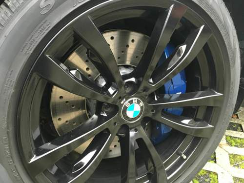

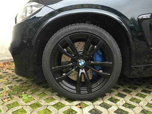

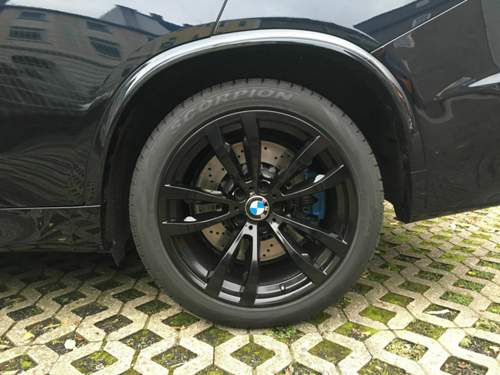

Für alle, die gerne Ihre M Performance Bremse am F15 noch etwas modifizieren wollen.
Vorteile der X5 M F85 Bremsscheiben:
-Compound Bremsscheibe - Alu Körper mit Gussstahl Scheibe
- deutlich leichter
- kein Verzug mehr durch thermische Belastung
- Maße der Scheiben zu 100% identisch zur M Performance Bremsscheibe
- Bessere Wasserverdrängung durch Löcher
- Besseres Aussehen 😁
Es sind aber hinten kleine Modifikationen notwendig, um die hintere Bremsscheibe am Bremsblock zu fixieren.
Dies ist daher auch keine Bauanleitung.
Auf den Bildern ist die original BMW 20" Felge 469M mit Winterreifen zusehen.

Dir ist aber schon bewußt, daß Du da einen wandelnden Sarg gebaut hast? Die BMW M Performance-Bremse hat, wie die originalen Bremsen der normalen X5/X6 eine festmontierte Scheibe und Schwimmsättel. Die Bremsen der M-Modelle sind Festsattelbremsen mit schwimmenden Scheiben. Was Du gebaut hast, ist eine Schwimmsattelbremse mit schwimmenden Scheiben. Kreuzgefährlich, eine im wörtlichen Sinn tödliche Konstruktion !!!!
Hier steht ganz eindeutig Festsattelbremse (beim X6M):
http://m-power.com/_open/s/editorial.jsp?id=3239&lang=de
Ergo ist die Scheibe nicht nur eine Compoundscheibe, sondern auch schwimmend gelagert, denn einer von beiden (Sattel oder Scheibe) muß sich den schwindenden Bremsbelägen durch seitliche Verschiebung anpassen können.
Und auf den Fotos zur M Performance-Bremse sieht man, daß sie feststehend ist und der Bremssattel schwimmend gelagert
Vielleicht fährst Du besser morgen in eine Werkstatt.
Im wahrsten Sinne des Wortes "basteln" an der Bremsanlage ist, bei allem Respekt, verantwortungslos.
Das kommt für mich in keinem Fall in Frage und sollte auch nicht toleriert werden.
Im worst case ist nicht nur der Fahrer der leidtragende, sondern womöglich auch unschuldige Dritte.
Bitte unbedingt zurück rüsten!
Habe gerade gelesen, daß auch die Performance-Bremse vorn einen Festsattel hat. Dann müßte es in Ordung sein, obwohl die Bremsscheibe der Performance-Bremse auf den Bildern nicht nach schwimmender Lagerung aussieht. Ich würde es zumindest noch mal genau prüfen.
@flat_D schrieb am 20. Oktober 2015 um 23:42:34 Uhr:
Danke für Eure Kommentare.
Ich bin ja nicht lebensmüde! Das ist zuvor mit dem Händler und Technikern geprüft!
Du hast Dich ganz richtig korrigiert.
Vorne 4 Kolben Festsattel! Identisch zum F85, außer dass dieser eine 6 Kolben Bremse hat. Aufnahme der Bremszange selber sind auch identisch.
Hinten Faustsattel wie beim F85 auch. Sogar Teilenummern der hinteren Bremse sind identisch.
Zur Richtigstellung: Weder die Compound Bremsscheibe noch die M Performance Bremsscheibe sind schwimmend gelagerte Bremsscheiben, die axial gelagert sind.
Man redet hier von " halb schwimmend", da die Compound nur radial gelagert ist, um eine bessere Temperaturausdehnung zu gewährleisten.
Aber Vorsicht ich rede nur von der M Performance Bremsanlage, die damals die Standard Bremsanlage im Vorgänger X5 M war.
Nicht die Serien F15 Bremse!
Ich hoffe, wir sind hier nicht im Kindergarten:
Daher noch einmal das offizielle Statement von mir: Die Kombination ist nicht für die Straße zugelassen, sondern nur für die Rennstrecke, im nicht öffentlichen Bereich.
Im Straßenverkehr hat eine solche Kombination auch nichts zu suchen.
