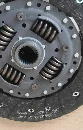

Nun konnte ich aber noch ein mahlen rausholen, was wohl vom ausrücklager kommt. Nun bin ich auf der Suche nach einem kupplungssatz, nur leider weiß ich nicht wieviele Zähne meine kupplung haben muss. Zum einen wird von 14 Zähnen gesprochen zum anderen von 24 Zähnen, wie kann ich den herausfinden welches die richtige kupplungsscheibe ist?
Habe ein f23 Getriebe verbaut
Das verstehe ich jetzt nicht, wenn du weißt, welches Getriebe du hast ist das doch eindeutig angegeben.

Meine Frage bezüglich der kupplung ist deswegen (siehe Bild)
Die kupplung stammt aus einem kupplungssatz Teilenr. LuK RepSet Pro 623 3125 33
Laut dem Internet müsste die kupplungsscheibe 14 Zähne haben, aber auf dem Bild sieht man das in der Mitte mehr Zähne sind, oder sind damit andere Zähne gemeint? Ich zähle anhand des Bildes 26 Zähne!? Auf der kupplung kann man leider schlecht die teilenr lesen, wenn die es auf dem reibringe auch sein sollte?
Teilenr. Der kupplungsscheibe die im Set sein sollte 323 0600 10
Vielleicht kannst du ja Licht ins dunkle bringen?
Danke schonmal
Da bin ich auch überfragt.
Wo hast du das Set her?
Steht auf der Scheibe keine weitere Nummer?
Also mein Astra hat 14 zähne...
