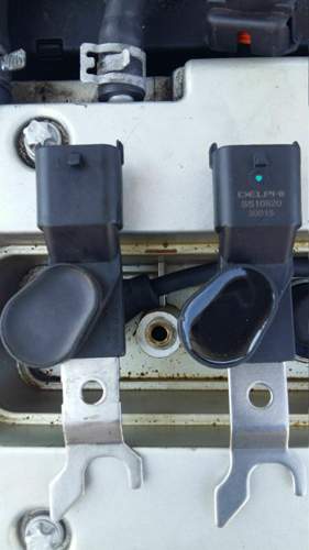

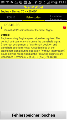

Habe heute einen neuen Delphi Nockenwellensensor eingebaut, das lustige daran ist das der mir mit dem Sensor Einen Fehler aus schmeißt, siehe Bild im Anhang.

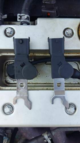

Habe von dem neuen und den alten zusammen ein Bild gemacht, auch im Anhang, kann mir einer sagen ob das wirklich der falsche Sensor ist den ich gekauft habe? Mit dem alten spuckt er keine Fehler aus!? Ich verstehe es nicht.
Die Teile die ich getauscht habe sind alle bis auf der lmm und LeerlaufRegler original Teile bzw, Delphi, Bosch, beru usw.

Lambdasonde würd ich mal wechseln.Dadurch kommt auch schonmal ein unruhiger Lauf zustande.Der Nockenwellensensor ist passend.Aber der Stecker ist die Schwachstelle.Hatten wir schon öfters gehabt.Den Sensor gibt es auch im Set mit neuem Stecker.Aber ich tippe immernoch verstärkt auf die Steuerzeiten.Lass den mal richtig auslesen.Mit einem Profigerät und nicht mit den Chinakrachern

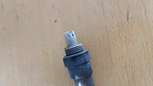

Hallo zusammen kurzer zwischen stand. Bin gerade am prüfen was das Zeug hält. Hab die lambda mal ausgebaut, 1 sie wahr sehr locker und 2 hat sie einen weißen Film drauf als ob der Motor zu mager läuft, die Kerzen auf allen 4 Zylinder sind aber Reh braun. Hab bis jetzt immer nur schwarze Lambdasonden ausgebaut. Kann mir einer sagen ob das okay ist bevor ich die wieder einbaue. Hier ein bild
