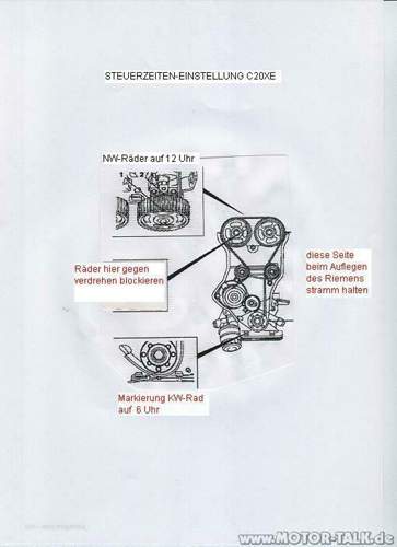

Hallo, also, ich hab`Dir eine Skizze angehängt wo du siehst wie die Steuerzeiten eingestellt werden. Die Skizze ist zwar vom C20XE aber beim X20XEV ist das gleiche.
Reinhard
Steuerzeiten-einstellung-c20xe
