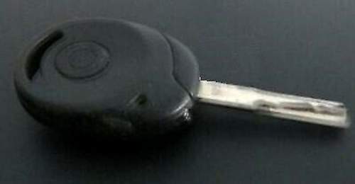

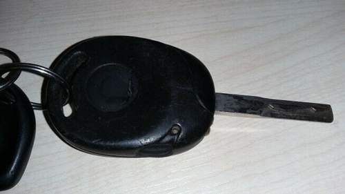

Funkschlüsselcover, die Funkschlüssel sind abgegriffen und sollten ersetzt werden.

Funkschlüssel solltest du noch nicht haben, der hatte 94 noch die IR-ZV.
Dazu gibt es haufenweise Anbieter bei E-Bay (mehr noch in E-Bay-England) die dir auch für nen kleinen Taler die Schlüssel generalüberholen, oder Teile für den Zweck anbieten.

Nehmen wir den Schlüssel Du hast mir 2 Links geschickt, die habe ich mit Google auch gefunden nur mein Schlüssel sieht ganz anders aus siehe Bild. Nun bräuchte ich Hilfe wie: bestell die Doppeltaster nimm den Gequirlten Bohrer 007 und alles wird gut oder so Ähnlich ;-)
Omegaschluesel1
https://www.ebay-kleinanzeigen.de/.../517153669-223-1857
https://www.online-teile.com/.../93183044_93183044-Ir-Sender.html
http://www.ecat24.com/opel/catalog/part/1/30/136/3232/33844/
http://www.ecat24.com/opel/catalog/part/1/30/136/3232/33847/
https://www.online-teile.com/.../90459461_90459461-Ersetzt.html

Ja, so ist das mit den Dinosauriern unter den Omega B.
Und das wird noch ein geringes Problem darstellen.
Alternative Schlüssel mit Funkfernbedienung einbauen und die WFS deaktivieren.
Das wird da noch die preiswerteste und vernünftigste Variante sein.
Aber ohne eine gehörige Portion Wissen um Elektrik und Elektronik wird das auch schwierig werden.
Ich fasse die alten bis 96 schon lange nicht mehr an.
Egal wo man hinlangt, man hat hinterher immer mit Folgefehler den Kopf voll.
Habe mal einen 94ger komplett von vorne bis hinten auf die Kabelage und Steuergeräte vom 98ger umgerüstet und der fährt seit 5 Jahren ohne die geringsten Probleme. Allerdings war das damals ein zwei Wochen Projekt für zwei Cracks vom Fach.
Wenn der läuft ist es gut, aber wehe er beginnt zu zicken....
Also das heißt Schlüssel so lassen wie er ist Batterien ersetzen wenn möglich und gut sein lassen, Das ist doch ein Wort! zumal er einfach für zwei Jahre laufen sollte. Danach sehen wiir weiter 8-)
Genau so sehe ich das....😉🙂
