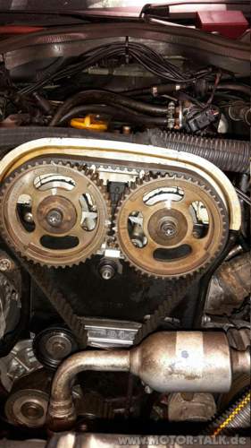

Die Markierungen oben sollten Richtung Mitte fluchten und nicht nach außen -> auch schon häufig in Werkstätten gesehen. Dann passt ein Zahn nicht.
VG
Die Markierungen stehn leicht Richtung mitte, mit dem Platz ist natürlich klar da ist nicht viel.
Zur Spannrolle wenn diese 180grad verdreht ist müsste man das dann nicht sehen? Wäre dann nicht der Zeiger bzw. auch die Spannanzeige unten und nicht oben?

So sah es an meinem aus...Alles in Ordnung.
Img-20180506-wa0025
