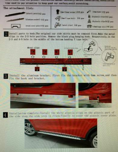

Hallo Leute,
Kann mir einer von euch eine Anleitung geben bzw mir beschreiben wie man die Trittbretter einbaut.
Über eure Unterstützung wäre ich sehr dankbar.
Es handelt sich um diese Trittbretter: siehe Bild
9da6a9d8-fd2b-4258-bbd6-c4d3a3f0d93d
Möchte euch auf den aktuellen Stand bringen. Habe nun die Trittbretter eingebaut. Der Einbau war recht simpel wenn man etwas handwerklich geschickt ist. Der Einbau erfolgt wie vom Hersteller angegeben an den original Befestigungspunkten, somit kein bohren oder rum gewerke.

Nur die Montageanleitung ist auf chinesich. Der Anbieter hat leider keine andere. :/

Ausbau des vorhandenen Schwellers und Einbau der Trittbretter.
Erledigt, ganz simpel der Aus/Einbau

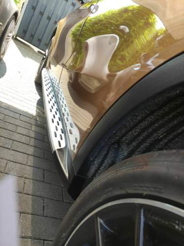

@AUTOBAT Die Truttbretter werden anstatt der Kunststoffschweller angebaut.
@fudi schrieb am 2. Dezember 2017 um 17:16:53 Uhr:

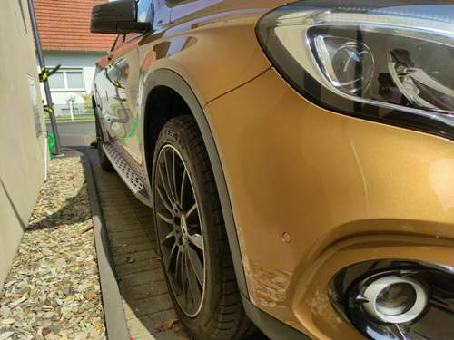

Hier nun die versprochenen Bilder
Ich habe eine andere Frage und zwar - die Dachrailing , hast du die Folieren lassen?
Erklärt sich von selbst. Teile sind sehr passgenau. Hat mich ca. 90 min für beide Seiten gekostet. Hab den Wagen seitlich mit nem hydraulischen Wagenheber angehoben. Hat das arbeiten erleichtert.
Auf Englisch. Als erste auf jeden Fall die Trittbretter über die Metal Clips befestigen. Dann den Rest.
