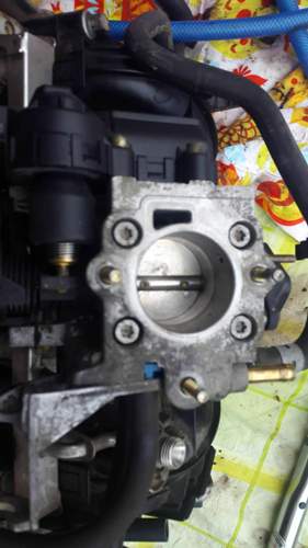

2. Problem ist die Drosselklappe.
Bei der kurzen Fahrt die ich damit gemacht habe ging der Motor bei Vollgas in den Notlauf. Ausgelesen, fehler P0505 Leerlaufregler Kurzschluss. Jetzt gibt es ja an der Drosselklappe einen Leerlaufsteller und ein Drosselklappenpoti. Ist nun der Leerlaufsteller wirklich der schuldige oder das Poti ?

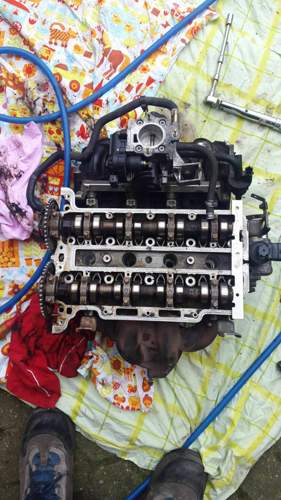

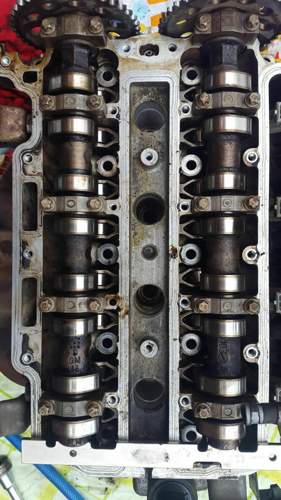

So Auto ist soweit zusammen.
Erstmal vielen Dank für eure Hilfen.
Anbei auch noch ein paar Fotos wo ich euch das Dokumentiert habe.
Ich habe leider keine Bilder von vorher..., aber ich weis nun warum kein Öl oben angekommen ist.
Unzwar hat der Wagen wahrscheinlich selten einen Ölwechsel gesehen, in der Ölwanne war cm dick schlamm. es war alles zu. Jeder Kanal wo Öl durch läuft war komplett verschlammt/verklebt/verkrustet.
Nach dem Jedes Teil 1 1/2 Wochen in Diesel gelegen hat und das intensiv mit besten Reiniger sauber gemacht worden ist, hört sich das Motorgeräusch an wie ein Kätzchen 😉

Den Leerlaufsteller habe ich ja erneuert wegen dem Fehler P0505. Der neue spinnt aber nun rum.
mache ich nur die Zündung an, ist das so als würde der quasi die ganze zeit kurz schalten und wieder abfallen. Das macht der auch bei laufendem Motor wobei er da seine Funktion auch nicht erfühlt. Sprich Motor säuft ab da er nicht bei Drehzahl gehalten wird, außer man gibt einwenig gas.
Jetzt habt ihr glaube ich auch davon gesprochen das es eine Feldabhilfe gibt.
Wird diese nun benötigt und wenn ja was beinhaltet diese und was muss ich beim FOH sagen damit die wissen was ich meine ?

Hmh. also wenn du die batterie ab klemmst sollten alle parameter wieder zurück gesetzt werden. Beim ersten neustart danach geht die drehzahl etwas hoch und die motorsteuerung lernt alle parameter neu. Vermutlich sind die werte vom leerlaufsteller nicht dabei, was mich ein wenig wundert. Vermutlich muss der dann beim FOH von hand angelernt werden.
Noch ein tip auch wenn du jetzt vermutlich keine lust mehr drauf hast. Im ventieldeckel befindet sich ein alu blech als zwischenboden. Da drunter sammelt sich jedemenge ölkohle. Es ist nur sehr fummelig das zu entfernen.
Ja die werte sollen sollen sich wohl anlernen wenn man die Batterie 10 min abklemmt und nach wieder anklemmen die Zündung 10 min Anlässt. Klappt leider nicht ...

bild 1 und 2,einlaß-nw zylinder 3:ich hoffe das hast du vorher noch gefixt!?
sehe ich das richtig?alte nw-räder noch drauf?
geilste bild ist eh nr 7 😁
Du meinst die kipphebel ?
Die sind alle gerichtet, keine sorge 🙂
NW Räder sind auch erneuert.
Zum Bild 7 ist mir gar nicht aufgefallen das dass verwackelt ist 😁
Hallo.
Überprüfe mal die Stecker zum Motorsteuergerät, nicht das da ein PIN verbogen wurde.
Ist schon vielen passiert beim aufstecken.
Schon mal den alten Leerlaufsteller angeschlossen?
Nicht das du einen Leerlaufsteller vom Z12XE bekommen hast, andere PIN Belegung wäre möglich?
Ok danke für den Tipp, werde ich überprüfen.
Kann mir den jemand was genaueres zu der Feldabhilfe sagen ?
Welche Abhilfe ist das und was beinhaltet diese ?
der x und z sind grundverschieden in den bereich,also vertausch nicht möglich.
wenn die abhilfe fürn den ähnlich ist wie sonst auch ist eben ein neuer ansteller zu verbauen,wenn das nicht hilft ein adapterkabel plus softwareupdate.müsste aber gucken bzw ist schon ewig her das ganze...
hast evtl den zug zu stramm gemacht?die kennfelder sollte man per tester reseten,meist gehts aber auch so im normalbetrieb.
Ok wäre super wenn du mir die Nummer zur Feldabhilfe raus suchen kannst. Dann gehe ich morgen nach Opel.
Zu stramm kann auch nicht sein, wenn ich den Seilzug abbaue geht es trz nicht
