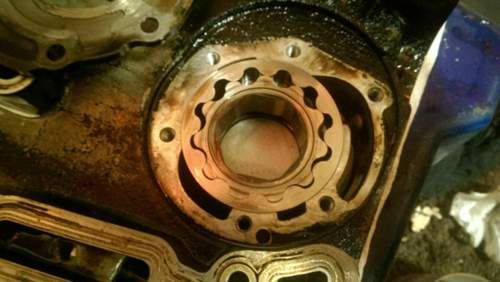

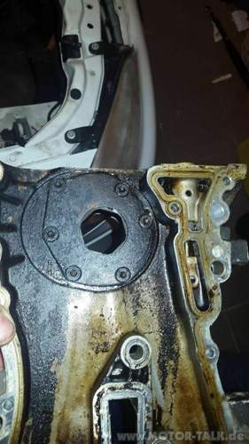

So habe jetzt mal ein Foto gemacht.
Könnt ihr mir jetzt mal genau erklären was da verstopft bzw was man Reinigen soll ?
Unter dem deckel ist die eigendliche pumpe. Auf dem bild rechts davon sind zwei kanäle zu sehen der eine leitet das öl in den motorblock und von dort in den ölfilter. Der andere leitet öl zurück in die ölwanne. Dazwischen sitzt der druckregler.
Und der muss gereinigt werden. Du kannst aber auch gründlich arbeiten und den gesammten deckel sauber machen. Geht mit lampenöl und einer zahnbürste sehr gut. Zum schluss alles mit bremsenreiniger oder aceton entfetten und wenn alles schön sauber ist den druckregler und die pumpe mit ganz wenig motoröl nachfetten, aber darauf achten das alle kontaktflächen sauber bleiben. Dammit die dichtungen später dicht bleiben.

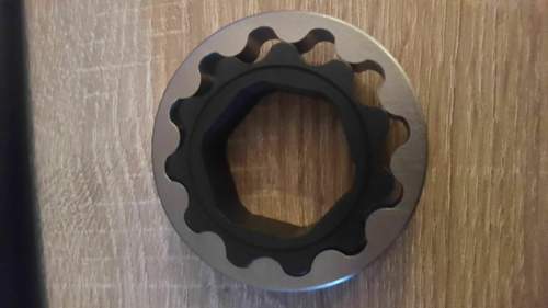

mach mal bilder von der pumpe selber,von beiden ringen.leichte riefen wären unbedenklich.ggf noch vom regelkolben.

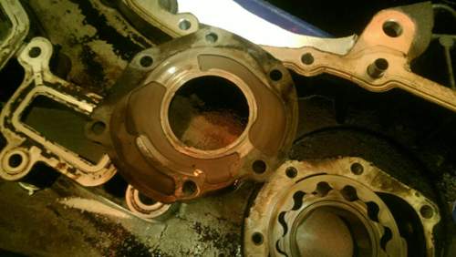

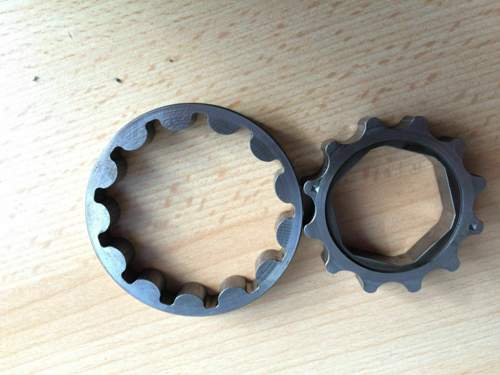

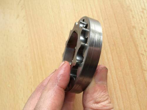

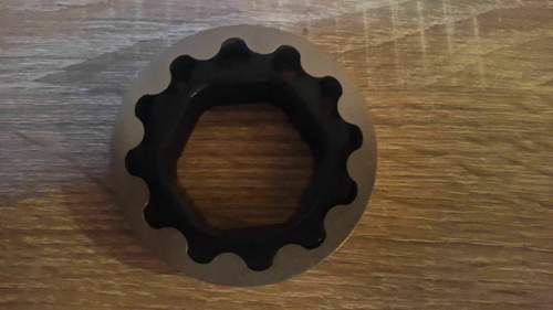

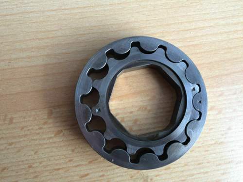

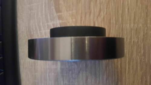

Hier die Bilder.
Sieht ein bisschen wie geschliffen aus aber keine riefen.
Oder was sagt ihr ?
Sieht nich ganz gut aus. Bauart bedigt geht die pumpe eig. nur kaputt, wenn da metall teile zwischen landen. Das ist aber an sich nur selten der fall.

Kannst du nach möglichkeit detail fotos vom druckregler machen?
Okay also alles schön sauber machen und laufen lassen ?
Zu den fotos des Druckreglers, ja aber da komme ich wahrscheinlich erst Samstag zu.
