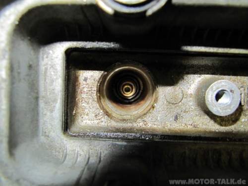

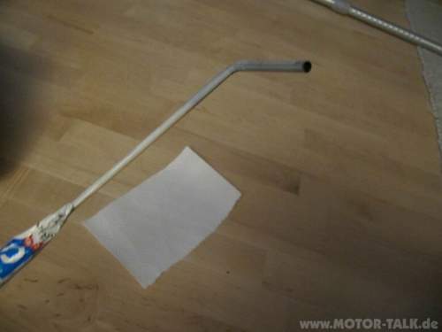

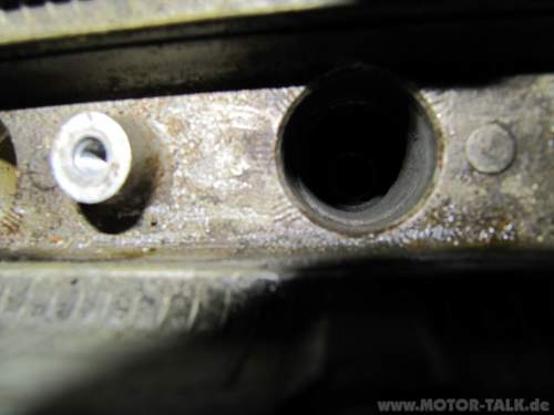

ich wollt euch mal auf dem laufenden halten und ev bischen erheitern:
Absaugmaschine 2000 zuerst eine verjüngung auf einen WAKÜ schaluch meines PCs, zu dick, dann nochmal auf einen Knickstrohhalm, damit kam ich sogar um die ecken im Brennraum.
Ausbeute war aber mager, paar schwarze krümel mehr nicht.
Hab übrigens auch mal den einen Zylinder offengelassen und gestartet, in der Hoffnung dass was oben rausfliegt aber is nix.
Hab auch während der 5-6 Zündsekunden keine verräterischen Schleifgeräusche hören können.
Schön langsam glaub ich da ist gar nix mehr drinnen.
Hab auch noch bildchen von einer sauberen und der betreffenden Kerzenschates gemacht, der ist ordentlich schwarz verkohlt. Denk die Kerze ist einfach durchgebrannt (Zündmodul) und durch die Hitze sind die Masseelektronen abgeschmolzn oder was auch immer.
Morgen leih ich mir nochmal einen biegsamen Mageten vom FOH, bis dahin müsste auch das neue Zündmodul da sein und dann mit neuen Kerzen sollte er doch laufen. Wenn dann noch immer nix, schlepp ich die Kiste zum FOH.
cheers
ps hab den zündmodulschacht natürlich gleich nach dem Fotosmachen als ersten von Krümeln befreit, damit da nicht noch mehr dreck reinfällt.

Dass da jetzt noch was drin ist, glaub ich auch nicht. Das Kerzengewinde sieht einfach so aus als wäre die Kerze locker gewesen.
oder so, zuwenig angezogen und dass könnte dann ja auch das Modul oben beschädigt haben, durch die hitze
Ich wechsel das auf jedenfall mal, die 60 Euros sind mir dann auch schon egal.

Sieht stark danach aus ja. Vielleicht haste ja Glück und es ist mitm neuen Zündmodul und nem Satz neuer Kerzen getan 🙂
jetzt geht mir auch dahingehend ein Licht auf:
http://www.motor-talk.de/.../...probe-eure-einschaetzung-t3015267.html
Und ich trotttel hab einfach nicht nach den Kerzen gesehen.
Dan dürfte das Klappern ein auslassventil sein, wo die erste Masseelektrode reingeknallt ist und nun ist die 2 abgebrochen.
Oder das Elektroden liegen irgendwo und verursachen dieses scheppernde Geräusch.
