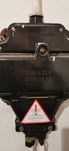

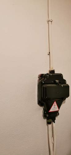

So sieht er aus. Das war früher mal ein Sägewerk
Hausanschluss
@Xentres schrieb am 18. Oktober 2023 um 20:32:41 Uhr:
Kannst du mal aufzeigen/ erklären wie dieser Anschluss aussehen soll?
500V Anschlüsse sind mir leider unbekannt.
Anschluss
Ist das vor oder nach dem Zähler?
@BMWX130E
Die Zahlen darauf sind nur die Angaben für welche Werte das Gehäuse zulässig ist.
Ob da überhaupt Strom anliegt, muss dir ein Elektriker sagen.
Sieht für mich nach einem (stillgelegten?) Hausanschluss aus, kann bei so einer alten Gewerbeinstallation aber auch was anderes sein.

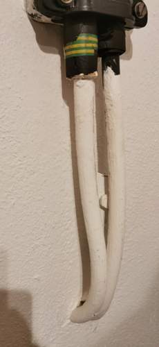

Vor dem Zähler... Ein Kabel geht rechts rüber zum Stromkasten in den Heizungskeller. Von Außen kommen aber 2 rein.?
Anschluss
Ansicht
Das ist ein alter Hausanschluss. Die angegeben Werte sind die Bemessungsgrößen. Dahinter verbirgt sich jedoch keinen 500 V. Ganz klar, Finger weg davon!!! Da fehlt eindeutig eine Plombe an der viereckigen Schraube. Da hat nur das EVU-Mitarbeiter oder ein davon freigegebener Elektriker was zu suchen!
Optimal zum Stromklau! Der ist sowieso zu teuer! ::-)
@berkoe schrieb am 18. Oktober 2023 um 21:20:04 Uhr:
Ich hab da nix dran gemacht. Ich hab ihn heute durch Zufall entdeckt weil ich den Keller aufgeräumt habe. Warum kommen aber von außen 2 dicke Kabel rein?
